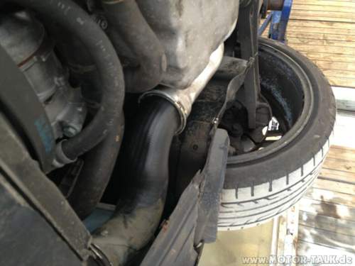

So also ich war gestern beim mechaniker kollegen er hat sich den turbo mal unter die lupe genommen
Und festgestellt das ein dichtring
Vom schlauch des turbos gerissen ist er hat dies mal provisorisch geflickt
Am montag besorg ich mir bei audi das orginal teil und dann sehn wir mal weiter also der slk hat schonmal keine chance mehr haben wir gestern gemerkt und fehlerspeicher ist seit dem auch leer was ihn ein bisschen beunruhigt hat war das er als er die unterboden abdeckung angeschraubt hat öl aus dem schlauch ausgetretten ist da dieser ja nicht nicht war er meinte eben nur das eig öl da nix verloren hätte
Der schlauch von dem ich rede ist unten beifahrer seite unter dem
Unterboden schutz siehe bild
Was meint ihr dazu das da öl
Mit im spiel war ?
