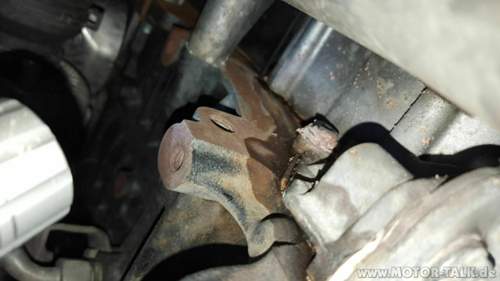

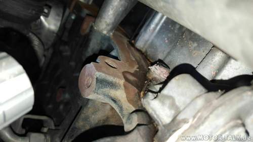

Ich fahre einen A3 8P 2.0 TDI ET 10/05 (BKD)
Habe auch Kühlwasserverlust.
Jetzt habe ich mal die Unterbodenverkleidung entfernt und folgendes Bild vorgefunden.
Wo kommt da das Wasser rauskommt?
Welches Bauteil ist da dran verbaut?
Danke schon mal
VG
20151114-162135
20151114-162132
Sorry, aber ich liege nicht jeden Tag unter meinem Fz, dass an Hand der Fotos die Lage erkennen könnte.
Da hier auch die Austrittsstelle nicht erkennbar ist, bleibt es ein Rätsel. Kühlsystem, kalt u. warm unter Druck setzen und schauen. Da es nach außen hin austritt, sollte da was zu finden sein.
