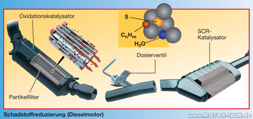

Fakt ist, das ein DPF egal in welchem bereich des Motors, immer ein höheren Verschleiß mit sich bringt.. Daher geht Audi bzw. VW auch den weg des Clean Diesel mit Adblue zusätzen, hier wird die Regeneration über einen Zusatzstoff geregelt der beim Service in einem Zusatztank wieder aufgefüllt wird...(adblue)
Das stimmt so nicht. Adblue wird ausschließlich am SCR-Katalysator zur NOx Reduktion eingesetzt. Du verwechselst Adblue mit Additiven wie Eolys, die bei PSA eingesetzt werden, um die Regenerationstemperatur abzusenken.
soweit auch richtig, was mir aber bekannt ist, erfolgt damit auch die gewünschte temperatur zur verbrennung des rußes.. oder wird dieses weiterhin über die nacheinspritzung gemacht?
Eine Nacheinspritzung von Diesel ist immer erforderlich, um die Regenerationstemperatur am Partikelfilter zu erreichen. Verwendet man ein Additiv wie Eolys sinkt die Regenerationstemperatur um knapp 150°C ab und somit müssen nur geringe Menge Kraftstoff nacheingespritzt werden. Daher sind bei diesen Systemen Probleme wie ausgedehnte Regenerierungsfahrten oder Ölvermehrung (Dieseleintrag im Motoröl) quasi unbekannt.
Adblue ist eine wässrige Harnstofflösung, die nach dem Partikelfilter und vor dem SCR-Katalysator dem Abgas beigemengt wird. Die Abgastemperatur spielt dabei wohl keine große Rolle, da es bei der Umwandlung im SCR-Katalysator um einen kontinuierlichen Prozess handelt.
Im Anhang findest du eine kleine Prinzip-Skizze eines solchen Abgassystems.
Scr-kat
