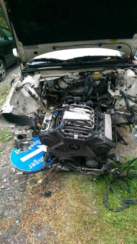

Hier ein Foto vom Motor
Imag0035
Da kann ich leider noch nicht genug erkennen.
Wenn ich daheim kommen bessere Fotos das war nur der Beweis das Motor zuhause hab
