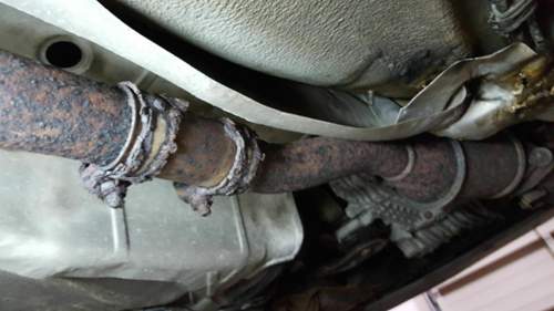

Wenn Dich der eventuelle schlechte Kaltlauf stört, dann schau mal, ob es für Deinen Wagen nicht auch einen Mini-Kat gibt. Der wird einfach ins Auspuffrohr eingesetzt. Keine Elektronik, keine Probleme. Und billiger isser auch noch.
Kauf dir mal nen Minikat und alles ist gut.
Der wird einfach an die stelle des Rohrverbinders gesetzt.

Bitte vergiß nicht, daß der Aufwand beim Einbau von KLR und Mini-Kat unterschiedlich ist. Beim Mini-Kat halte ich 15 Minuten schon für mehr als ausreichend. Kiste auf die Bühne, einige Zentimeter aus dem Auspuffrohr geflext, Mini-Kat draufschieben und festziehen, fertig!

Wie ich es schon öfters schrieb: Minikat und KLR sind "nur" eintragungsfähige Bauteile, bei denen in einem Abgasgutachten bewiesen wurde, dass das Auto die Euro2-Grenzwerte einhälz. Obn das Auto die Grenzwerte auch ohne den Einbau einhält, hat niemand überprüft. Ein "Ich kan Euro2"-Aufklber auf dem Luftfilterkasten könnte die gleichen Grenzwerte liefern, ist aber nicht eintragungsfähig. Alles klar?

PS: Das kleine Geflecht hat die gleiche Wirkung wie das im Kat. Natürlich nicht so extrem aber muss es ja auch nicht. Es geht für diese Motoren ja nur darum die Warmlaufphase zu Überbrücken. Weil der Emissionstest vor der Euro 2-Norm noch keine Kaltstartoptimierung enthielt muss hier nachgebessert werden.
Der KLR sorgt dafür das der Motor schneller Warm wird und der Minikat dafür das in den diesen ersten 1-2 Min um die es geht die Schadstoffdifferenz gemindert wird.
Im Vergleich -> Der KLR = Euro 2 -> Minikat = Euro 2 bzw D3
In Warmen Zustand haben diese Motoren auch ohne Zusätze kein Problem die Euro 2 AU zu schaffen.
