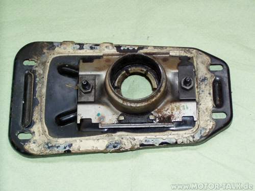

Hallo Audianer, ich hab mir heute einen weiteren audi 80 b4 angeschaut und ich hab mich gewundert dass der auch so super leichte augselutchte schaltkulisse hat, ich weiss nicht jetzt ob das nun ein zufall ist oder nicht.
Also mann hat so gefühl dass man mit einem Kochlöfel in einem kochtopf rührt, der schaltknüppel hat spiel. Ok die gänge gehen rein aber so schmerig irgend wie.
Ist es wirklich nur die schaltkulisse die erneuert werden muss? aber dafür muss soweit ich weiss der auspuff runter genommen werden damit man von unten dran kommt, oder?
Das hat was mit der unterschiedlichen Anlenkung der Schaltung zu tun. Und natürlich mit dem Alter.
Häufig reicht es auch, wenn man den Sicherungsring oben an der Schaltkulisse erneuert oder mit z.B. Draht enger zusammenzieht.
So geht das ganze wieder etwas straffer.
Und man kann die Kulisse von oben Problemlos tauschen, man muß nicht von unten dran!

Eine Kaputte Kulisse sieht dann so aus:
P1010005

Die Golf habe von Werk her eher ein "Hartes" Getriebe, zumindest die die ich kenne 1 und 2. Mein Audi 90 BJ 88 ist da feiner aber übermässiges Spiel kann ich nicht feststellen. Spührst du Wiederstand, wenn du nur Horizontal den Schaltknauf nach rechts bzw. links bewegst? Da sollten Federn einen gewissen Wiederstand bieten. Ist dies nicht der Fall oder nur so "Halbherzig" kann es sein, das die (eine)Federn gebrochen sind, oder die Änschläge verstellt.Natürlich ist auch ein ausgeschlagenes Kugelgehäuse möglich,da solltest du aber von Hand zuunters am Schalthebe schon Spiel erruieren können. Für die Demontage entweder Mittel-Konsole ausbauen und untere Befestigungs-Platte von unten lösen (Achtung hat orig. Dichmasse zum Wagenboden hin,klebt vermutlich) und oben Kulisse wegziehen. Natürlich musste vor her noch das Schaltgestänge/Rückfahrlichtschalter abbbauen bzw. abstecken. Danach mit der Schraube untem am Gesatänge den Schaltweg wieder einstellen (Kugelnfeder im Schalthebel müssen Rasten und Gang drinn).
Nocheinmal: man kann diese Schaltung von ober reparieren. Man muß NICHTS von unten lösen!!

OK, ist für nen 90'er, denke aber das da kein Unteschied ist. Es ist wohl eher die Frage, was ist defekt.Ist es das Kugelgehäuse ist dies ja von unten her eben mit dieser Platte befestigt, oder nicht?
Das Kugelgehäuse samt Schaltstange kan man von oben ausbauen.
Man braucht einen Kreuzschlitzschraubendreher, einen 13er Schlüssel und eine Seegerringzange.
Später dann noch 2 10er Schlüssel und man hat den Schalthebel in der Hand.
Lediglich die Schaltstange muß man von unten abshrauben. Aber dazu muß man diese Platte auch nicht lösen!
Das ist in den von mir gepostetet PDF gut zu sehen.
Das gilt für den 80er, 90er und den 100er!
Glaube mir, ich habe das Ding schon mehrmals in der Hand gehabt! ;)
Ich habe sogar ein Tutorial zur Schaltwegverkürzung geschrieben.
