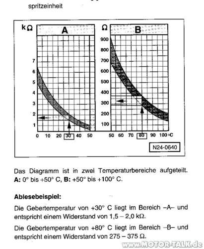

ist bestimmt ein motortemperaturfühler. die laufen auf zwei oder drei schaltstufen. ist eine stufe kaputt kommen falsche werte im steuergeät an und der motor geht aus. erst wenn der wagen wieder in die "heile" stufe des thermoschalters gekühlt ist geht er wieder an.
grüße
Geht der Drehzahlmesserteiger dabei schlagartig auf 0? Bewgt sich dann beim starten der Drehzahlmesserzeiger leicht oder bleibt er auf 0?
Der Temperaturfühler fürs Motorsteuergerät besitzt keine Schaltstufen, sondern nur einen Widerstandsbereich von - bis.
Er geht normal runter mit der Drehzahl also nicht schlagartig. Und wenn ich wieder starten will dann bleibt er auf null dann is er kurz vorm anspringen ist dann so bei 100-200 u/min tockert halt und raucht schwarz wie sau
Fehlerspeicher mal auslesen lassen und evtl. eine Stellglieddiagnose machen. Das er schwarz raucht könnte mit einem zu fetten Gemisch zusammenhängen dann müssten aber auch die Kerzen verrußt sein. Evt. auch mal den blauen Kühlmitteltemperatgeber für MSTG mal ohmisch durchmessen. Kann sein das Kühlmitteltemperaturgeber einen weg hat, oder du einen Kabelbruch hast.

Der raucht aber nur wenn ich gleich wieder starten will, weil ich auf Vollgas bin und starten will. Ich werd mal den grauen und blauen temp. Fühler austauschen..

Also der temperatursensor ist es nicht..🙁
