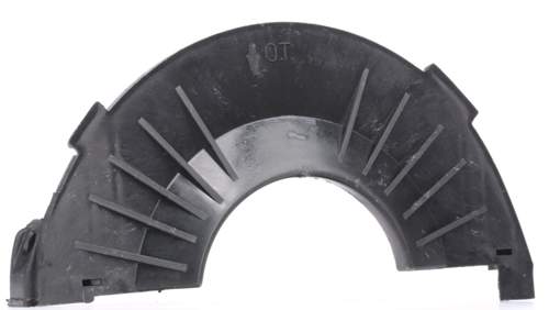

Für OT Kurbelwelle müsste ja vorne auf der Riemenscheibe auch eine Markierung sein.
Es gibt auch Motore da ist die Markierung aussen auf dem Rad und auf der Verkleidung ist dann ein dicker Pfeil und OT.
So ähnlich wie auf dem Bild.
Stelle es so ein wie in deiner Reparaturanleitung steht.
Anschließend den Verteiler verdrehen damit der Motor überhaupt anspringt.

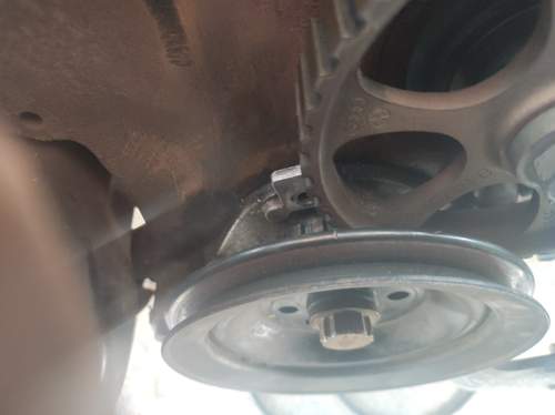

OT Markierung
Die meinste
16814721640346074863161689141725
Ja die ist es.

Also kurbelwelle auf 0 stellen bzw die Flucht der Riemenscheibe auf Abdeckung Pfeil stellen dann natürlich die Zwischenwelle noch ausrichten Punkt auf Flucht der Riemenscheibe .
Dann die Nockenwelle die Kerbe auf Ventildeckel auf eine Linie bringen
Dann starten und den Verteiler verdrehen bis er selbst anspringt
So sollte es dann klappen oder ? Zitieren mich wenn ich was falsch gesagt hab
