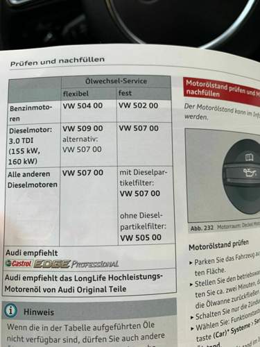

Für den 30.000er Intervall steht das bei meinem MJ17 3.0TDI 218PS CVZB tatsächlich so in der Bedienungsanleitung. Die Norm VW507.00 (5w30 / 0w30) ist darin nur als Alternative und für den 15.000er Intervall angegeben. Daher wurde laut Historie bei meinem bislang wohl immer 0w20 eingefüllt.

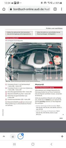

Bei MJ 2017 (Bild 1) findet sich eine Tabelle welcher Norm das Motoröl entsprechen soll.

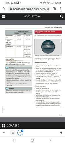

Bei MJ 2018 (Bild2) sieht es etwas anders aus.

Das ist Unsinn. Beim 3.0TDI ist als LL-Öl das 5W30/0W30 freigegeben und bei 30.000 km/nach 2 Jahren spätestens zu wechseln.
Leider kein Unsinn.
Habe vor kurzem einen Ölwechsel bei Audi selbst in Auftrag gegeben (Flexibel / eigenes Öl mitgebracht).
Habe ein 5w30 mit der Freigabe VW 507 00 in den Kofferraum gelegt.
Dann kam der Anruf, dass nur noch die Freigabe VW 509 00 für meinen Audi zulässig ist.
Laut Betriebsanleitung ist VW 507 00 aber alternativ möglich.
AZ meinte aber, dass es nicht mehr zulässig wäre, da würde es ein aktuelles Schreiben geben.
Das ganze wurde wohl geändert und nur bei den Fahrzeugen mit digitalem Serviceheft umgesetzt.
Da ich aber noch ein normales Serviceheft habe, kam es zu der Verwechslung....
Da ich noch in der Garantie bin, hab ich widerwillig zugestimmt. Auto zurück, Öl zurückgeschickt und neues besorgt.
