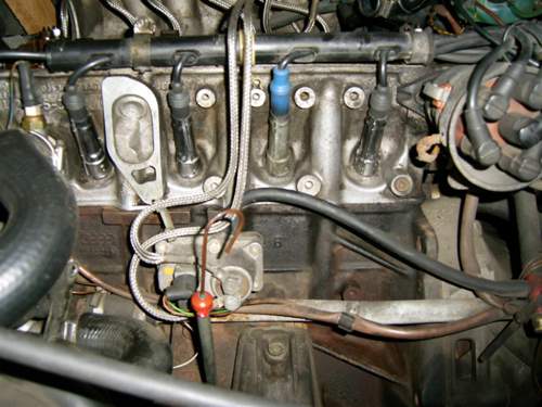

Themenstarteram 4. Juni 2009 um 12:59
Also auf den Reifen steht 91H drauf was denke ich mal bedeutet das die bis 210 km/h gehen.
Zu dem Motor bin ich mir nicht ganz schlüssig. Hab mal ein Bild gemacht weil ich keine Bezeichung finde bzw. ich sie vielleicht gefunden habe aber nicht zuordnen kann. Vielleicht könnt ihr erkennen wo die steht.
Und nochmal bei den Reifen steht 205/60 HR15. 205 is warscheinlich die Breite und 60 vielleicht die Strecke von der Felge zum Boden. Die HR15 steht dann für die Felge oder wie is das?
Zugelassen wurde er am 16.02.1984. Entspricht dann 1984 dem Baujahr?
Motor
am 4. Juni 2009 um 13:29
Hab dir auf dem Bild mal eingekreist, wo der Motorkennbuchstabe steht. Ich glaub, dass ich ganz rechts ein "C" erkennen kann, bin mir aber nicht sicher. Wenn doch, dann ist es der WC...
die 91 ist der traglastindex - das H steht für max 210km/h
auf dem Bild ist die Planfläche zu sehen - zwischen dem 1 und 2 Kerzenstecker von links, rechteckige, braune Fläche ca 3cm unterhalb der Stecker. Dort findest du den kennbuchstaben - müsste ein WC sein - man kann es auf dem Bild "erahnen"
02/84 dürfte fürs Baujahr passen, maximal ein später 83er. Ist also ein früher Audi 200 Typ 44. Schönes Auto, viel platz und wenn er wieder gut eingefahren wird auch sehr schnell. Dürfte laut Tacho gute 200-210 laufen. Aber erst einfahren!Die Audi des Typ44 (100/200 von 83 bis 90) sind eher komfortable Reiseautos. Sehr viel Platz (innen mehr als ne zeitgleiche S-Klasse). Für Kurzstrecken oder sehr kurvige Landstraßen machen andere Autos mehr Sinn.
