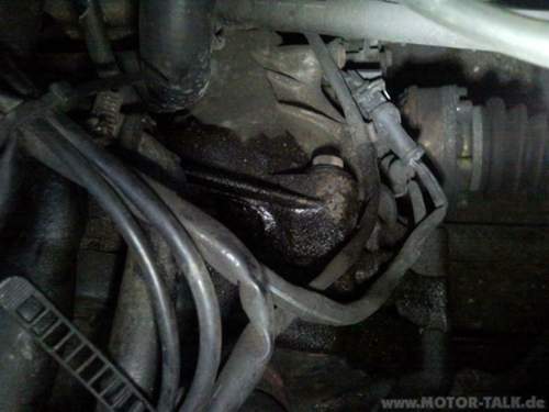

Allerdings ist mir dabei aufgefallen, das unten am Getriebe 1-2 Öltropfen hängen und wie auf dem Bild zu sehen, oben am Getriebeflansch alles ziemlich verölt ist. Die Zylinderkopf- und Ventildeckel dichtungen sind dicht, da kommt nix raus.
Jetzt die Frage, wo könnte das ÖL rauskommen ? Ich würde sagen es ist aus dem Getriebe. Kann mir da jemand helfen ?

Wegen dem Öl:
Es kann schlimmer kommen, bei mir war das der Grund:
http://www.motor-talk.de/.../...ng-und-schon-ein-problem-t2454044.html

Den Ölverlust hab ich lokalisiert. Er kommt von einer defekten Ölwannendichtung. Dummerweise genau hinten am Getriebeflansch. Kann mir jemand erklären, wie und ob ich die selber austauschen kann oder mir einen Link zur Anleitung geben ? Geht das überhaupt ohne den Motor oder das Getriebe ausbauen zu müssen ? Habe das zwar noch nie gemacht, aber kann ja so schwer nicht sein. (Hoffe ich)
