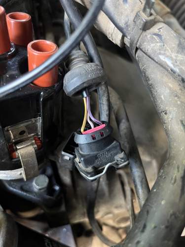

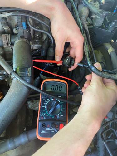

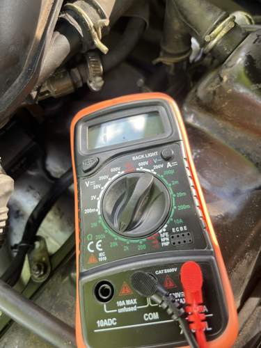

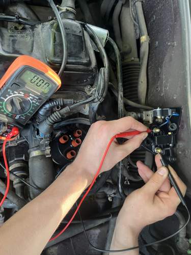

Meinst die jetze so den Stecker an der Verteiler Kappe habe ich ab gemacht und das eine rein gemacht wo das Kabel rein geht und das andere auf der Seite wo der Stecker die Pole rein kommen bei Zündung an ist 0.00 und Zündung aus ist 0.00
Habe den Mittlern Kontakt gemessen

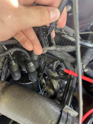

Oder meinst du so bei Bild 2 bei Zündung aus 1,48 bei Zündung an ist 1. Bild 3
Verteiler Stecker
Bild 2
Bild 3

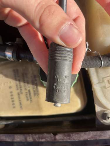

Die Verteilerkappe ist das schwarze Teil mit den fünf Kabeln. Oben auf dem Zündverteiler. Alle diese Kabel sind Zündkabel. Das mittlere Kabel an der Kappe abziehen. Dieses Kabel geht zur Zündspule. An der Zündspule auch abziehen. Jetzt sollte man das Kabel in der Hand halten und weggetragen können, heißt nicht mehr mit dem Fahrzeug verbunden.
Dann vom einen Stecker zum anderen Stecker messen, ob Durchgang da ist
Achso meinst du das ja sorry ???????? Probier ich gleich aus

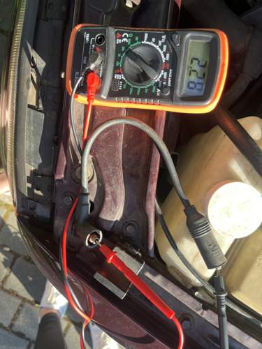

Er meint das Zündkabel von der Zündspule zum Verteiler.
An beiden Enden abziehen und mit einen Handmultimetere auf Ohm gestellt durchmessen.
Auf den beiden Winkelstecker vom Zündkabel steht drauf wie viel Wiederstand die haben.
Beispiel: 5000 Ohm pro Stecker muß beim messen das Mulimeter 10000 Ohm anzeigen wenn das Kabel i.O. ist.
Habe auf 20K Ohm eingestellt
Sieht gut aus, Zündkabel zwischen Spule und Kappe i.O..

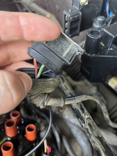

An der Zündspule Klemme 15 kommt Strom an bei eingeschalteter Zündung?
Das Kabel von der Zündspule Klemme 1 zum Verteiler hast das durchgang 0 Ohm?
Meinst du so an der zündspule die kleinen Kabel von der Endstufe wenn ja den ist kein Strom drauf habe auf 20v gestellt
@85mz85 habe die andern Zündkabel gemessen haben alle 4 zwischen 5,8 und 6,2
Den Stecker an der zündspule habe ich ab gemacht gemessen habe ich Kabel Farbe schwarz und rot braun sind 11,4 V und an den hallgeber Stecker war auch an Kabel Farbe lila schwarz und gelb braun waren 10,4V
Wenn man Spannung messen will muß die Diodenprüflampe eine Seite an Masse gehalten werden.
Die Frage war kommt 12V an der Zündspule an.
