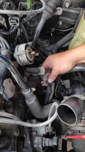

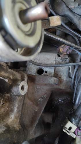

Am Übergang Motorblock/Getriebe befindet sich ein freies Loch daneben ist noch ein offenes Gewindeloch dort liegt auch noch ein freier 2 poliger Stecker und zwei 1 polige. Fehlt dort irgendein Sensor ? Anfangs vermutete ich dort einen Drehzahlgeber, allerdings habe ich nur 3 polige drehzahlgeber gefunden.
Über weitere Tipps würde ich mich sehr freuen
Offene Bohrung am Getriebe
Freie Stecker im Motorraum

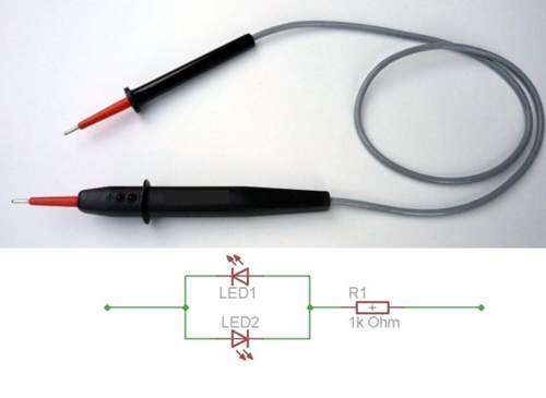

Mittlerer Pin (Signal) hat Durchgang zum Steuergerät!
Prüfen ob der Hallgeber i.O.ist.
Am Stecker vom Hallgeber die Tülle zurück schieben und am Mittleren Pin eine Diodenprüflampe halten, das andere Ende an Masse.Der Stecker am Hallgeber muß angeschlossen sein.
Motor starten die Diodenprüflampe muß blinken.
Blinkt sie nicht ist der Hallgeber defekt.
Die Blinkfrequenz ist so schnell das man es kaum sieht.
Das funktioniert nur mit einer Diodenprüflampe!
Kein Handmultimeter oder normale Prüflampe nehmen.
Diodenprüflampe
@Nick-Nickel schrieb am 30. Juni 2025 um 15:54:28 Uhr:
Es stellte sich heraus, dass der Hallgeber defekt war.Neuer Hallgeber eingebaut, Zündfunke ist da --> Motor läuft wieder 👍🏽
