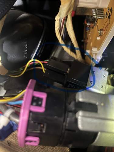

Hattest du mal meine Nachricht geslesen habe ein Relai gefunden was an ein komische Position sitzt es Sitz neben den Zündschloss. In den Relais geht ein grün weißes Kabel hinein was die selbe Farbe hat wie an der zündspule die Signal Leitung in der Mitte ist das ein zwischen Schaltung oder Ähnliches das das vllt defekt ist und kein Signal an der Endstufe ankommt oder ist das was für was anders ? @Nick-Nickel
Hi Felix0765,
…ich denke du hast eine nachträglich eingebaute Wegfahrsperre drinn..
wenn der Hallgeber ein Signal raus gibt, ist dieser auch in Ordnung….
den brauchst du also nicht wechseln ( gelesen ab ca. Seite 14 oder so )
leider steht der Audi für mich zu weit weg ( NRW bei Düsseldorf )
sonst hätte ich ihn schon lange fertig gehabt ( ich hoffe das sich jemand
findet )
Also die Verkabelung von der Zündung genau durchmessen und
zwischengeschaltete Relais auf Funktion prüfen.

Mit dem Foto kann ich so nicht viel anfangen.
Wenn eine Wegfahrsperre nachträglich eingebaut wäre dann müsste auch so eine art Schloss(oder wehnigstens einen Schalter) da sein um sie ausschalten zu können.
Du hast das Fz. vor dem Fremdstarten ja immer so gestartet oder?
Das Relais kann man rausziehen und ein Foto vom Schaltplan auf dem Relais.
Ein Kabel mit der Farbe Grün/weiss kommt wohl öfters als einmal vor.
Du mußt versuchen das Kabel vom Relais zu verfolgen wo es her läuft.
Kannst ja mal versuchen mit einen Handmultimeter auf Ohm eingstellt ob du eine Verbindung vom Relais zur Zünspule messen kannst.
Der Halter wo das Relais steckt sieht aber original aus.

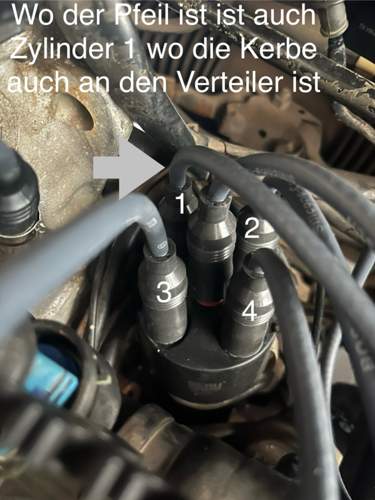

Hey leider muss ich den Verteiler ausbauen kann man den einfach so raus machen oder muss der Motor in eine bestimmt Stellung sein war ja schon mal soweit aber er wollte nicht raus da hatte ich oben den Nockenwellen Rad Pfeil auf ot und der unten an der riemscheibe Pfeil war auf ot ist das so richtig der 1 Zylinder muss ja der Kolben den auf ot sein also oben ?
Ausbauen kann man ihn auf jeder Stellung, nur einbauen nicht!!
Deshalb besser vorher KW, NW auf OT stellen. Wenn man die Zündverteilerkappe abnimmt, steht der Finger auf der Kerbe auf dem Rand des Verteilers.
P.S. auf dem Verteiler ist die Drehrichtung auf dem Gehäuse angegeben.
Außerdem verdreht sich der Finger beim einschieben oder beim herausziehen aufgrund der Schrägverzahnung des Antriebs. Geprüft wird, wenn er ganz eingebaut ist.
