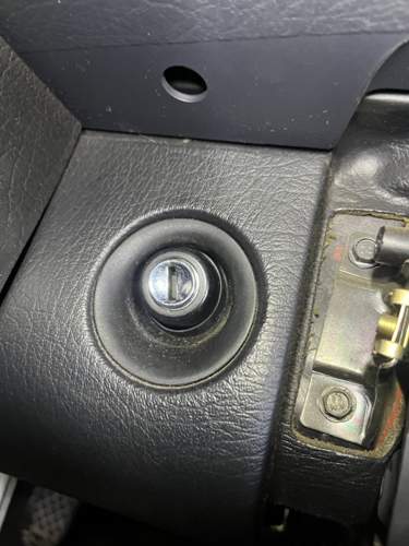

Nabend nein an Zündschloss ist kein Kabel dran. An der Endstufe liegen 11,4V an ist gleich mit Batterie Spannung. An den Endstufen Stecker Ende der dioden Prüflampe in braunes Kabel und dioden prüflampe an grünes kein leuchten kein blinken. Das Bild 1 da geht ein grünes/ weißes Kabel rein in das Relai wie von der Endstufe die Signal Leitung, ist das irgendwie ein schalt Relai dafür für die Endstufe weißt du wofür das ist.?LG

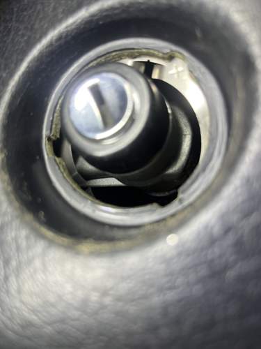

Du fotografiertst immer die falsche Seite das Teil was aus dem Amaturenbrett ragt ist der Schließzylinder.

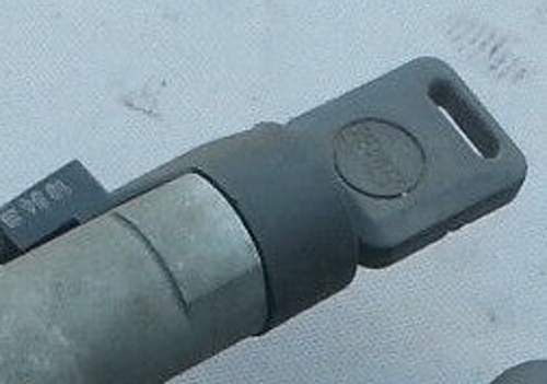

Lesespule
Hallo
1. die teilenummern sind laut den bildern die ich gesehen hab die gleichen auf den steuergeräten
2. selbst wenn das auto OEM ne wegfahrsperre hat , dann müsste doch zumindest kurzzeitig das zündsignal anliegen ? das übliche fehlerbild für wegfahrsperre ist doch motor geht kurz an und geht dann wieder aus ?

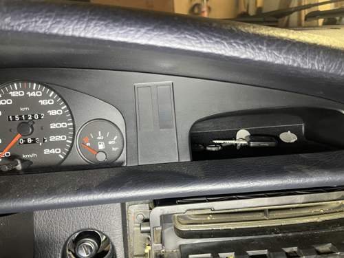

Morgen ja schicke dir um ca 10 das richtige Bild hast du meine Frage dort gelesen weißt du wofür das ralie ist ?LG @Nick-Nickel
Hey hier der Schließzylinder @Nick-Nickel

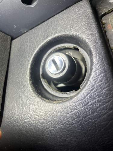

Einmal bitte ohne die Rosette um den Schließzylinder die kann man raus nehmen.

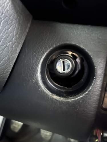

So ?
@Felix0765 schrieb am 14. Juli 2024 um 14:38:57 Uhr:
So ?
Ich kann das nicht erkennen.

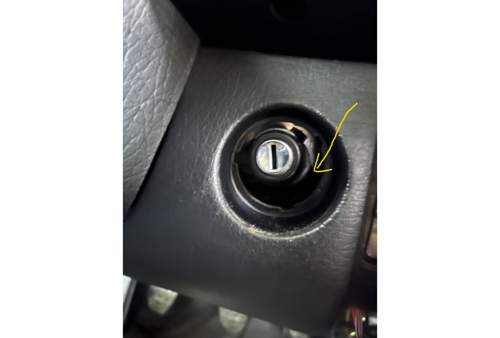

Auf dem Bild ist ein Pfeil. In der Richtung sollte dann das Kabel sein wenn eine Wegfahrsperre verbaut wäre.

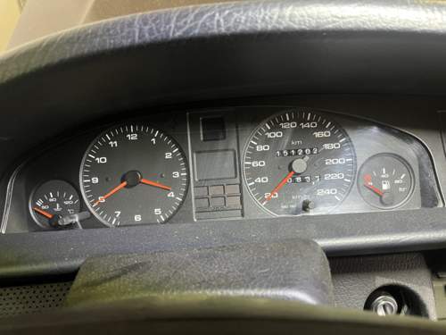

Lesespule Audi 100 Typ 4A
So besser

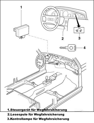

Hier noch mal eine Übersicht wo die Bauteile einer Wegfahrsperre verbaut sein sollten.
Z.B. Nr. 3 die Kontrollampe.
1) Das Steuergerät
Wegfahrsperre
Ne sehe nichts davon von eine wegfahr sperre
Das Steuergerät würde auch hinter dem Kombiinstrument sitzen.
