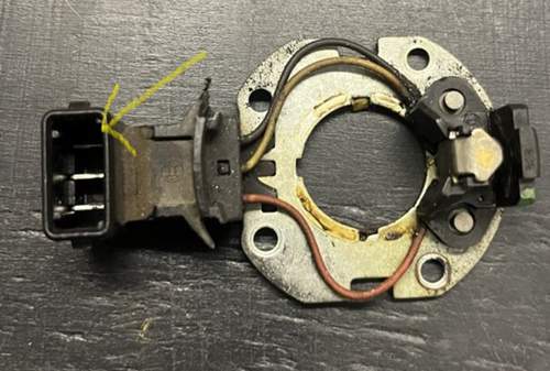

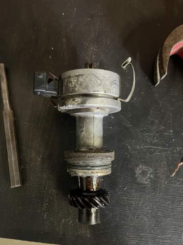

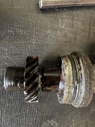

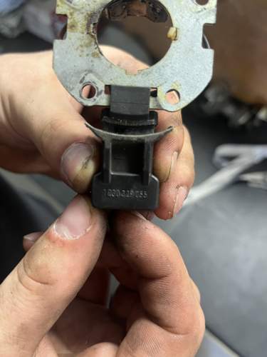

So habe ihn jetze endlich draußen was mir aufgefallen ist ist die lück da unten am Zahnrad ist das normal oder fehlen dort die Scheiben ? Und was mir noch aufgefallen ist ist das normal wenn man die Welle dreht das es schleifen muss weil wenn ich die Welle drehe schleift es an eine bestimmte Stelle und da war wohl jemand schon mal dran am hallgeber da fehlt eine Schraube.
Schau dir mal das VIDEO da ist genau so viel Spiel.
Wo schleift es am Rotor vom Hallgeber?
Der darf keinen Kontakt haben.
Ja genau am hallgeber die Welle bzw das Ding was um den hallgeber dreht das schleift am hallgeber

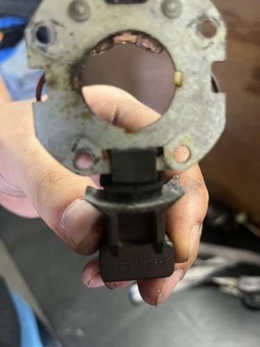

Ma nhe frage muss man den selben hallgeber Aufbau nehmen oder kann man auch so ein kaufen der auf Bild 2 abgebildet ist ?
Den gleichen aufbau kauf keinen Müll!
Bei deinem Hallgeber am Anschluss wo der Stecker aufgesteckt wird fehlt da nicht was?
Der Stecker ist 3 Polig und am Hallgeber sehe ich nur 2 Kontakte!
Das ist genau der für die Stromversorgung (Klemme 15 Zündungsplus)
Hallgeber
Hallo
Ja da fehlt der pinn !
Mfg Kai
Dann kann der Motor auch nicht anspringen.
Der Blendenrotor sollte so eingestellt sein das er Mittig durchläuft er darf nicht schleifen.

Ich habe alle 20 Seiten durchgeblättert auf keinem Foto kann man den Anschluss am Hallgeber genau erkennen.
Hallgeber.
Okey wie kann das passieren wo er nicht gestartet ist habe ich davor nicht abgezogen oder sonstiges wo ist den der pin hin im stecker soweit wie ich es gesehen habe war auch nichts drinne.

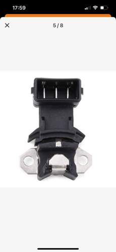

Habe mal ein link hier rein gemacht von ein hallgeber kann ich den nehmen ist für Audi 100
https://www.ebay.de/itm/204584544582?...
Wenn der link nicht funktioniert Artikel Nummer ist bei eBay 204584544582
Im Internet habe ich schon geschaut und in Auto teile Internet Seiten den hallgeber gibs nicht mit der passen teile Nummer.
Oder kann jemand hier rein schicken den passenden hallgeber für Audi 100 c4 2.0 74KW

Hallo
Kannst kaufen, das ding passt

Oder kann ich den nicht gleich nehmen ein kompletten Verteiler nehmen weil mir ist beim Ausbau ein Missgeschick passiert. Wollte den auf dem Schraubstock legen, wo ich den splind unten rausgehauen habe und ich den Verteiler auf dem Schraubstock hingestellt habe und die Welle unten raus hammern wollte ist mir leider was in den hallgeber drinne Sitz und sich mit dreht was die Impulse erzeugt leider kapput gegangen bzw habe das Ding eingedruckt weil ich nicht dran gedacht habe das es unten schon am Schraub Stock bzw. an den backen schon war.?🙁
Der Pin war schon vorher lose ich vermutet ein kurzschluss.
Beim abziehen des Steckers ist er dann mit rausgeflogen!
