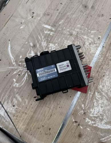

sollte nicht das steuergerät vom Audi 80 nicht auch gehen , der ABT ist auch MonoMotronik
Mfg Kai
Das weiss ich nicht ob das Steuergerät gleich ist.
Beim Audi 100 gibt es schon unterschiede zwischen Modeljahr 1991 und 1992 da hat sich die Pinbelegung geändert!
Hey war auf meine suche Erfolg los habe 6 Werkstätten angerufen keiner machst den war ich bei Bosch Service persönlich der hat für mich bißchen telefoniert die machen es leider auch nicht mehr weil damals die Steuergeräte nicht kapput gegangen sind Audi bei mir in der Nähe war ich auch die machen es nicht und Audi Zentrum habe ich auch angerufen die machen es auch nicht mehr was nun 🙁
Und online Händler Steuergeräte 24 habe ich eine Anfrage mit Daten und Problem geschickt die habe abgelehnt🙁
Das wird vermutlich daran liegen weil das Fz. schon ein wehnig älter ist.
Auch den ich verlinkt hatte?
Nein leider auch nicht bieten nur von Hella Motor Steuergeräte vom c4 an und die Teile Nummer weil dort die Motorsteuergerät aufgelistet sind, steht die Teile Nummer auch nicht in der Liste mit drin
Wenn du dir ein gebrauchtes besorgst das Steuergerät muß die gleiche Ersatzteilnummer haben.
Auch der Index (Buchstabe) muß gleich sein.
Die Teilenummer kannst du ja mal in Googel eingeben.
Ja hätte ja schon eins in Aussicht wäre mein nächster Plan gewesen wegen das raus codieren das geht nur bei Audi nhe ?
Ersatz Motorsteuergerät
Raus Codieren ist das nicht nur Lehrnwerte löschen!

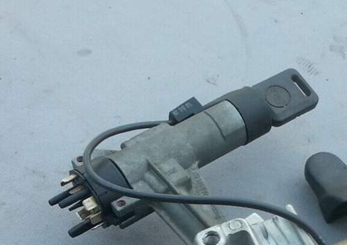

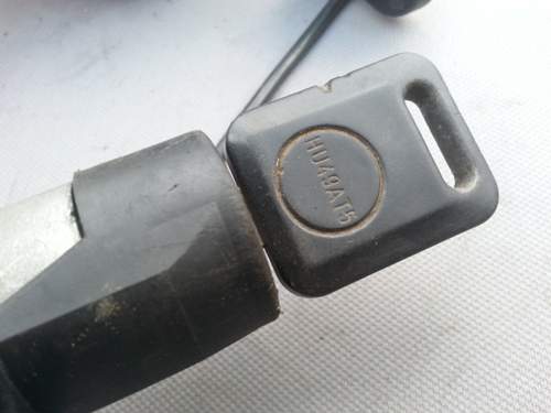

Ich weiss jetzt nicht ganau ob deiner überhaupt eine Wegfahrsperre hat?
Wenn der Schließzylinder vom Zündschloss so aussieht wie auf den Bildern hat dein Fz. eine Wegfahrsperre.
Lesespule Audi 100 Typ 4A
So sieht so aus also hat es eine
Ich seh nicht viel wenn am Schließzylinder vom Zyndschloss kein Kabel angeschlossen ist dann nein.
Oke ist keins also müsste ich den Audi fragen ob sie bei den gebrauchten was ich kaufe die Lernwerte löscht ?
