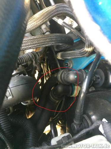

Ich hab ihn gerade mal gut ne halbe Stunde im Stand laufen lassen und das mal geprüft..
Wasserpumpe läuft würde ich sagen, man sieht auf jeden Fall, dass im Ausgleichsbehälter Betrieb ist, das Wasser dort also raus- und reinfließt.
Die Schläuche sind aber nicht warm geworden. Ich hoffe ich hab dich richtig verstanden, aber ich denke mal das sollten die Schläuche sein die zum Innenraum-Wärmetausche gehen (siehe Bild)?
Sind jedenfalls die ganze Zeit nicht wirklich warm geworden...irgendwann nach ca. 20 Minuten oder so wurden sie ganz langsam ein ganz kleines bisschen wärmer, aber ich denke dass das durch die Umgebungshitze kam, da der Motor ja auch einiges abstrahlt an Wärme.
Gruß Nico

@Astrafahrer94 schrieb am 19. Oktober 2017 um 17:54:01 Uhr:
Yep, die Schläuche zum Innenraumwärmetauscher meinte ich.
Da ist dann kein Durchfluss vorhanden (verstopft).
Weiß jetzt gar nicht auswendig ob da ein Ventil im Wasserkreis ist, beim Astra-H aber, glaub ich, nicht mehr.
Gruß Metalhead

Gartenschlauch dran anschließen und gucken ob was durch geht.

Muss denn der Wärmetauscher gespült werden oder auch die Schläuche, die ich abziehe?
Der Wärmetauscher, da siehst du dann ob der noch durchgängig ist.

entschuldigt die lange Wartezeit, aber irgendwie hab ich völlig vergessen zu antworten. Wollte dennoch kurz auflösen woran es gelegen hat, die Heizung funktioniert nämlich wieder bestens.
Nachdem ich den Wärmetauscher durchgespült habe und sich ergeben hat, dass auch dieser nicht verstopft ist oder sonst was damit ist, war ich komplett ratlos und genervt. Ich bin dann ein paar Tage später zu einer Opel-Werkstatt und die hatten gerade spontan Zeit sich das anzugucken. Zunächst sind die auch sehr ratlos gewesen, ich hab denen auch gesagt was ich schon alles ausgeschlossen habe...
Nach über 20 Minuten Suche meinte dann der Meister auf einmal, ob es vielleicht sein könnte, dass die Schläuche falsch angeschlossen sind: Einer der Schläuche vom Innenraumwärmetauscher ist wohl dort angeschlossen worden wo eigentlich der Schlauch vom Ausgleichsbehälter hingehört und andersrum (das hat der Händler verbockt, bei dem das Auto zur Motorüberholung war)... was dazu führte, dass nur kaltes Wasser im Wärmetauscher angekommen ist und er dementsprechend nicht heizen konnte. Daraufhin hab ich dann die Schläuche getauscht und siehe da - alles funktioniert einwandfrei.
Auch wenn es sehr ärgerlich ist, dass ich wegen so ner Kleinigkeit die ganze Zeit ohne Heizung fahren musste bin ich relativ froh dass es so einfach war 😁
