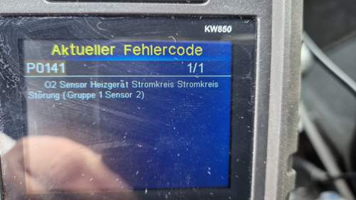

Moin, habe hier ein Opel Astra G Cabriolet mit einem Z16XEP Motor.
War letztens beim Tüv , AU nicht bestanden weil CO2 Werte zu hoch sind.
Nachdem der freundliche Tüv Prüfer den Fehlerspeicher ausgelesen hat, sagte er mir das könnte am Kat liegen.
Habe einen neuen Kat gekauft, dann ging die MKL automatisch aus, aber nach 2 Tagen war der Fehler wieder da.
Beide Lambdasonden wären in Ordnung. Fehler wurde gelöscht, war aber nach ein paar Minuten wieder da.

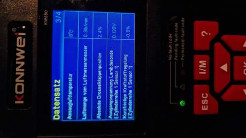

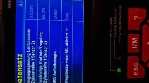

MKL an und ausgelesen P0151 . So jetzt habe ich mal ein Tester angeschlossen und der zeigte mir folgendes an. siehe Bilder.
Was könnte nun der Fehler sein ?

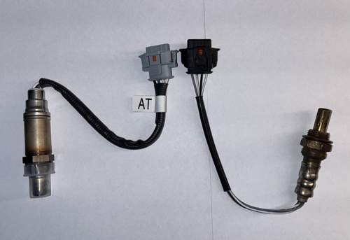

Eine andere Werkstatt hatte schon zweimal die Lambdasonde getauscht, die Fehlermeldung kam aber immer wieder nach kurzer wieder. Erst als ich die Abschlussstecker mit der Zuleitung verglichen habe ist es mir aufgefallen. Ich habe dann eine von Siemens verbaut und der Fehlercode ist bis heute nicht mehr aufgetreten.
Im Bild ist rechts eine alte von Siemens, links ist eine neue von Bosch. Die Kabel haben eine unterschiedliche Reihenfolge.

Du kannst es aber auch am Anschluss unterm Fahrzeug sehen, wie die richtige Reihenfolge für den Stecker der Sonde sein soll.
Der Hersteller steht sonst auch auf der 1. Sonde die vorm Kat sitzt, wenn dies noch die Originale ist.
Auch wird dann die Kabelbelegung bei beiden Lambdasonden gleich sein. Zumindest ist es bei dem Zafira 1.8 so, der hier in der Halle stellt.

Der Kat hat mit dem P0141 nichts zu tun, das ist ein rein elektrischer Fehler.
Wie ist die Herstellerbezeichnung der neuen Nachkatsonde? Wenn die passend für das Fahrzeug angegeben ist, sollte die auch passen.

Bei den Lambdasonden, die ich abgebildet habe, ist es kein Produktionsfehler. Die Anschlüsse bei den Steckern sind unterschiedlich bei Bosch und Siemens.
Daher ist es wichtig sich vor der Bestellung einer neuen Sonde die Anschlüsse anzuschauen.

Für meinen Z16XE, Baujahr 6/2003, habe ich die Bosch mit der Nr. F 00H L00 428 und passt zum Teilekalog mit der 25335280.
