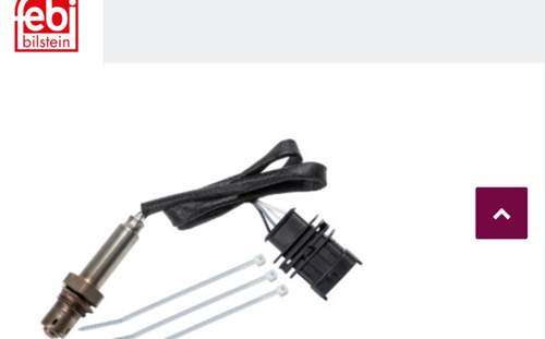

Wie ist denn die Herstellerbezeichnung von der, die drin ist.
Die Bezeichnung lautet: FEBI BILSTEIN 175952 Lambdasonde
nach Katalysator, beheizt, 4 Leitungen

Das hört sich gut an, leider weiß ich nicht was da ursprünglich bei mir mal drin war. Habe die alte Sonde auch nicht mehr. Vielleicht sollte ich mal auf Verdacht auch eine von Siemens kaufen.

Dann baust du einfach eine originale Lambdasonde sein.
Welchen Motor hast du denn?
Z16XEP , habe gestern mal gegoogelt nach Original Lambdasonde , unbezahlbar.
Deine Febi Sonde sollte passen.
Mein Link oben ist falsch, ich hatte aus Versehen beim Astra H gesucht.
Miss mal den Widerstand an den beiden weißen Kabeln, das sollte ein kleiner Ohmwert angezeigt werden. Und kontrolliere auch die Belegung.
Eine originale Sonde wird da auch keine Veränderung bringen. Du hast da irgendwo eine Unterbrechung oder Kurzschluss an der Sondenheizung.
