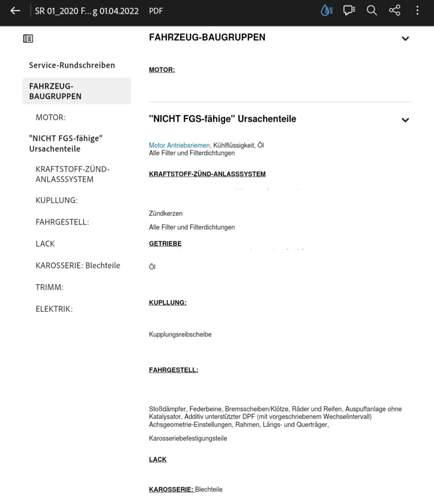

Die Frau aus Köln hat keine Ahnung. Die arbeitet ja auch nicht in einer Ford Werkstatt. Das Dokument findet man auch nicht bei Google. Man findet es im Ford Händlerportal FMC Dealer, das Dokument muss ausgedruckt werden, erst dann ergibt es Sinn. Das Layout ist schlecht gewählt und es kann zu Missverständnissen kommen,welche Bauteile nicht abgesichert sind.
Im Sericerundschreiben ST 01/2020 in der Fassung von April 2022 sind verschiedene Bauteile aufgeführt die nicht abgesichert sind, meistens Verschleissteile.
Der Rußpartikelfilter ist definitiv mit abgesichert im Ford Garantieschutzbrief FGS. Ob der noch gültig ist muss jeder selbst anhand seiner Fahrgestellnummer und Km-Stand ermitteln.
Eine Ford Fachwerkstatt die kompetent und transparent gegenüber den Kunden ist wird es bestätigen.
Vielleicht mal die Werkstatt wechseln. Wie ich oben schon geschrieben hatte habe ich extra kurz vor Ablauf der 5-Jahres Garantie TÜV/AU machen lassen und bin, wie vermutet, durch die AU gefallen. Werkstatt hat den DPF bestellt und anstandslos auf Garantie getauscht, war überhaupt kein Problem.
