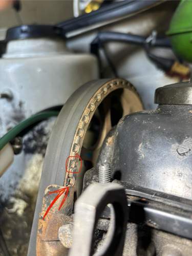

Steuerzeiten überprüft...(siehe Foto Nockenwelle(Kurbelwelle ist auf OT))
Kurze Vorgeschichte: Haben vor einem Monat Zahnriemen gewechselt. Bei diesem war die Nockenwelle um 2 Zähne versetzt zur OT Markierung. --> Nockenwelle erstmal um 1 Zahn Richtung OT verdreht. Vor und nach der Verstellung habe ich vom Motor kein Unterschied im Ansprechverhalten und Leistung gespürt.
Daher meine Frage: Die OT-Markierung ist ja laut "VW Golf II - So wirds selber gemacht" das Hitzeschutzblech am Motor, richtig?(siehe Pfeil Foto Nockenwelle)

m.M.n. muß die Lambdasonde erneuert werden, wegen dem hohen co.
Achja, ot am Blech mußt du an den Nocken von Zyl.1 gegenprüfen.
Diese Nocken müssen sich überschneiden.
Erst dann ist es sicher.
D.h. aber auch das der Ventildeckel runter muß!

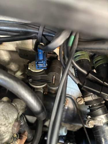

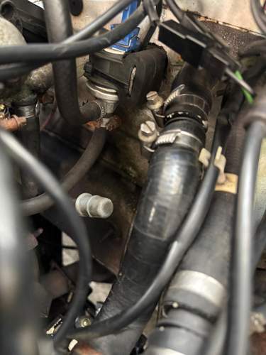

Also ich hab mal die lamdasonde verfolgt, die geht in mein Steuergerät im Wasserkasten. Das Steuergerät ist von Delphi. Ich hab mal im Internet nach nem Nachrüstset von Delphi gesucht aber leider nix gefunden. Das Luftventil müsste wahrscheinlich das auf dem Foto mit dem blauen Stecker sein. Meine Lambdasonde müsste die vom Golf GTI 16V sein zumindest sieht die genau so aus von dem Anschlüssen her.

Das ist das HJS-Kat-2000-System. Piept das Steuergerät beim Einschalten der Zündung? Piept es evtl. auch irgendwann im Betrieb? Ist bekannt, ob das Auto schonmal eine G-Kat-AU regulär bestanden hat?
Was macht der CO-Wert wenn man den Stecker vom Luftventil abzieht?

Woran hast du das erkannt? Jedes Mal wenn ich die Zündung einschalte, kommt ein laut arkustisches hintereinander schnelles klackern vom Fahrzeug.
Ich kenne das System, hab in den 90ern ein paar davon verbaut (Golf 2 und Käfer). Das Klackern ist glaube ich das Luftventil. Aber es sollte beim Einschalten der Zündung auch kurz piepen. Wenn es später dann im Betrieb piept, liegt ein Fehler vor.

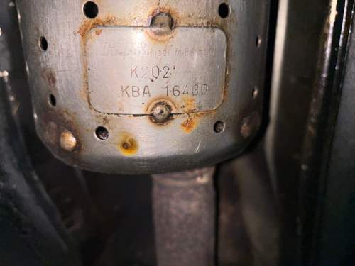

@GLI du hattest recht. Ich habe mich soeben nochmals zu meinem Gölfchen bewegt und mal nachgeschaut. Das klackern kommt von diesem Luftventil mit dem blauen Stecker. Am Steuergerät hab ich nochmal ganz genau mit dem Ohr rangehört aber leider kein Piepen festgestellt. Mein KAT ist auch von HJS.
Könnte man ansich, wenn der Kat defekt sein sollte, wieder einen serien kat verschrauben oder muss es der HJS nachrüst kat sein? Ansich doch eigentlich nicht oder, da ja der kat nicht direkt eine lambda verschraubt hat. Er muss ja nur durch die Waben die Nox stoffe reduzieren und oxidieren.
HJS Kat
Ich kann mich noch erinnern, dass für den RF in der ABE auch die Teilenummer vom Originalkat angegeben war. Man hätte den Kat also gar nicht tauschen müssen, trotzdem wurde der Nachrüstsatz mit Kat verkauft.
Also kann man auch einen originalen Kat verwenden.
