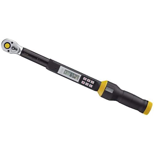

Wir haben es sogar mit einem geeichten "DEKRA Überprüfungsdrehmomenten Schlüssel" überprüft, ich hab nach "meiner" Methode montiert und abgeklickt und ein geprüfter Gutachter hat dann mit seinem "Referenzschlüssel" nach kontrolliert... Ergebnis: 131Nm Drehmoment... völlig in der Toleranz!
Wie habt ihr das mit dem DEKRA Drehmomentschlüssel überprüft?
Die angezogene Schraube noch einmal "abgeklickt"?
MfG Günter

...ich hab meine normale Montage durchgeführt...gut, bei Benz so, wie ich es geschrieben habe und zur Kontrolle hat er einen .. ähnlich wie im Bild... hergenommen und auch nochmal "abgeklickt...
1000000060
