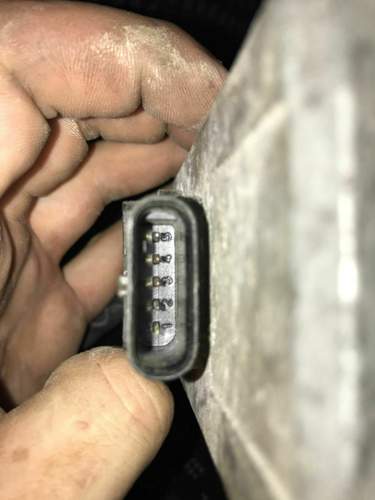

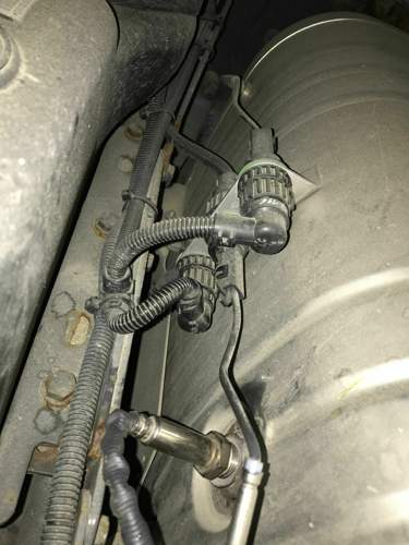

ich habe mal ein paar Fotos gemacht.
1. Im Stecker des Nox -Sensor "Steuergerätes" sind 5 Pins, ist der 5. unbelegt?
2. Wie bekomme ich den großes runden Stecker vom SCR Modul ab? Ihr meint die Kabel die an diesem Stecker rauskommen zu dennen die ans "Steuergerät" des Nox Sensors gehen.
3. An der großen Leitung war wohl schon jemand dran, da innen und aussen schwarzes Isolierband angebracht ist, was wohl nicht von Mercedes kommen wird.

D a ist doch dieses Kurze kabelstück zwischen nox steuergerät. Du musst im 4 poligen stecker die spannung messen. Bzw die leitungen zum scr rahmenmodul durchmessen. Das geflickte würde ich mal aufmachen und nachschauen was da gemacht wurde. Im letzten bild ist im strang oben die verdrillte leitung zu sehen.
An dem 5 poligen Stecker liegen bei laufendem Motor 27,8 Volt konstant an, auch wenn man an der Leittung wackelt.
Das Isoliebaand habe ich vollständig entfernt, die Kabel sind alle original und nichts neu verbunden oder geflickt.

Hast du unter last gemessen,.? Jetzt schreib ich das glaube ich zum dritten Mal. Der Stecker am Scr rahmemodul ist rechteckig.die Runden Stecker haben einen Bajonett verschluss. Du musst unter last messen häng mal ne h7 dran ob die hell leuchtet. Es kann auch sein dass die can Leitung kaputt ist. Ist alles in diesem verdrillten vierader Strang. Die Leitungen faulen zusammen. Can Bus kann man auch mit dem Multimeter messen
Habe bei der Spannungsmessung eine 21W brine an den Stecker der zum kleinen Steuergerät für angeschlossen, die Glühbirne hat eine Minute ohne flackern gebrannt. Ich habe noch eine H4 birne da, die hat 75W, ist das zu viel?
Die 4 Kabel vom Bajonetstecker zwischen Endtopf und AdBluetank die zum kleinen Steuergerät gehen am NOX Sensor habe ich mit dem Multimeter durchgemessen, diese haben alle Durchgang.
