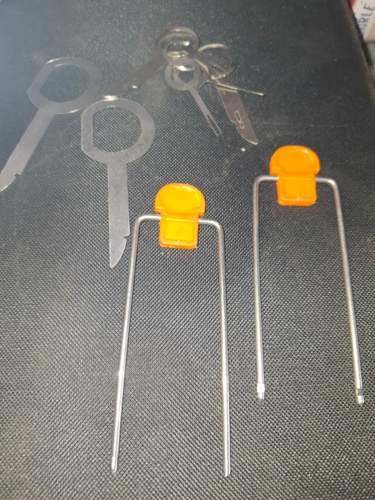

Hallo Truckergemeinde,
wie baue ich das Originalradio aus ohne etwas zu zerstören ?

Wenn es das Original Radio ist und Links und rechts 2 Löcher sind musst nur Werkzeug in Die 4 Löcher schieben Bis Die Rastnasen eingedrückt werden und dann Gleichmässig herausziehen .
Sehen Meistens So aus wie im Link , Wenn ein anderes Radio drin ist brauchst anderes Werkzeug

Ok und das geht nur mit dem verlinkten Werkzeug ?
Ja das geht nur mit diesem Werkzeug, sonst hätte er es nicht verlinkt!
Diese Haken gibt es seitdem es Radios zum einschieben in den Schacht gibt. Ganz früher mit den Drehknöpfen wurden die von hinten eingesetzt und mit Rändelmuttern verschraubt. Ein Bild wäre natürlich etwas hilfreicher gewesen.
Um das Originalradio auszubauen brauchste die Radioklammern.
Normalos nehmen die Bügel und
Amateure nehmen 4 Nägel,Grins
