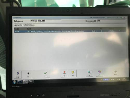

Habe jetzt nochmal versucht, mit dem anderen gebrauchten NOX Sensor den Fehler zu löschen. Nun ist der Kommunikationsfehler weg, aber ein anderer Fehler ist da. (Siehe Bild).

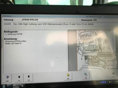

Habe dann die geprüfte Fehlersuche durchgeklickt, aber noch nicht mehr Zeit gehabt, etwas zu unternehmen, werde ich heute abend machen.
Du hast ja can ltg zum scr rahmenmodul und nicht zum nox Sensor defekt drinne......
Muss ich jetzt die High CAN auch durchmessen, geht die zum Motorsteuergerät?

Du scheinst echt beratungsresistent zu sein, steht doch nun wirklich alles da!

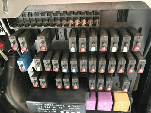

Haste alle Sicherungen geprüft?? Spannungsversorgung am Steuergerät geprüft, die Masse nicht vergessen!?
Kann auch ein Sicherungsautomat sein wo defekt ist, also auch die AUtomaten mal durchmessen (Widerstand). Wär nicht der erste wo durch ist.

Hör mal da bin ich schon drauf rein gefallen der meint nicht das CAN-Signal sondern das die Werte NOX-Sensor nicht in dem Signal vorhanden sind.Erneuere die Sicherungen ,30 bis 35 einfach normale rein.

Spannungsversorgung scr rahmenmodul. Leitungssatz gemessen. NOX Sensor probeweise getauscht.Fehler Can high zum scr rahmenmodul defekt.

Zum Sensor haste 4 Kabel, 2 Kabel für die Sensierung und 2 Kabel für die Heizung. Der Sensor selbst hat keine CAN Anbindung. Das Sensorsignal wird erst im "NOX-Steuergerät" umgewandelt zum CAN Signal.
Frage, ist die Spannungsversorgung des SCR Rahmenmoduls (15,30,31) I.O.?
