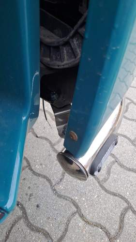

habe gestern meinen Frontbügel mit den LEDs montiert, nun möchte ich ihn ans Tagfahrlicht anschliesen.
Wie man sieht gehen 2 kurze Kabel heraus . Ich gehe mal davon aus das ich das Führerhaus kippen muss und dann ..........?
Kabel und Lötverbinder sind vorhanden
Grüße Rolf

Du wirst an den PWM-Signalen scheitern

Ups, ja da hatte ich wohl einen Denkfehler. Dann müsste ich es ja auf das Abblendlicht legen !?
Oder auf Zündungsplus ?!
Lasse es dir beim Profi anschließen sonst bekommst du Fehlermeldungen ins Display.
Und wie würde es der Profi anschliesen ?
Wie hoch ist die Last sprich Stromaufnahme der LEDs? Damit geht es schon los. Da heute alles über CAN und entsprechende Steuergeräte läuft, ist die früher übliche Bastelei sich einfach irgendwo Strom und Schaltsignal abzuzapfen Geschichte. Der Profi würde es im Sicherungskasten anklemmen.

Am Sam/Grundmodul Stecker für +15 Strom nehmen, Schalter Setzten im Armaturenbrett, 2adr Kabel Rüberziehen anschliesen, Relai im Sicherungs Kasten Setzten und Verkabeln und Zum Fahrerhaus ausgangstecker legen und Dort nach draussen zum Lampenbügel.
Zusatz Lampenbügel Müssen Mit Schalter Abschaltbar Sein Weil IM STRV nicht Zulässig sonst.

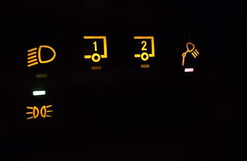

Tastenfeld unten

Hol dir einen original-Schalter...zur not gebraucht
