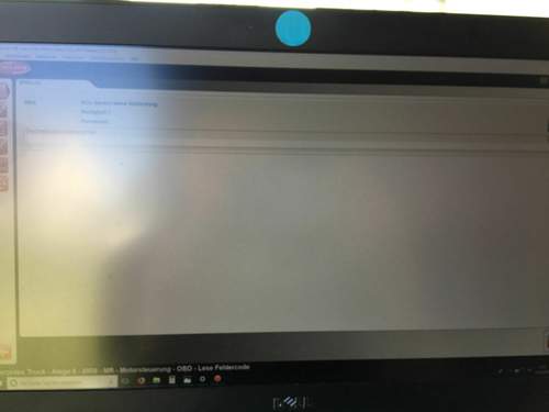

Habe mir ein Diagnosezubehor gekauft.
Folgender Fehler wird angezeigt, leider lässt er sich nicht löschen. Kann es die Software nicht oder geht er nicht weg weil der Nox Sensor defekt ist oder weil er als permanent drinsteht?
Im adblue habe ich auch noch Fehler gefunden, die ich nicht löschen kann, andere Funktionen wie Pumpe scd Ventil etc habe ich getestet und funktionieren

Abgasrelevante Fehler kannst du nicht löschen. Wenn die Lampe Blinkt kann das nur Mercedes zurück setzen, da bringt dir auch eine StarDiagnose nichts weil du den Entsprechenden Zugang zur Freischaltung nicht hast. Oder du Reparierst das was kaputt ist, wenn das System wieder funktioniert und die Lampe nicht mehr Blinkt sondern Leuchtet kannst du die Fehler mit dem Tester löschen. Wenn der NoX Sensor nicht funktioniert dann bekommst du den Fehler aber auch nicht weg. Also muss man erst mal schauen ob der Sensor kaputt ist oder die Verkabelung.

Hat jemand die Übersetzung zu den Codes?
Hallo
ich habe mir eien Stardiagnose gekauft, leider ohne VeDoc. Hat hier jemand VeDoc und könnte mir die Zahlen übersetzen, so dass ich mit dem neuen, schon verbauten NOX Sensor wieder ohne Meldung fahren kann?
DD E4
00 1E AC 30
XN
Wäre schön wenn mir jemand helfen kann.
Du bekommst ja jeden mal n neuen code das m acht so kein sinn. Ich würd mal mercedes anrufen ob die das wohl mal eben machen könnten
