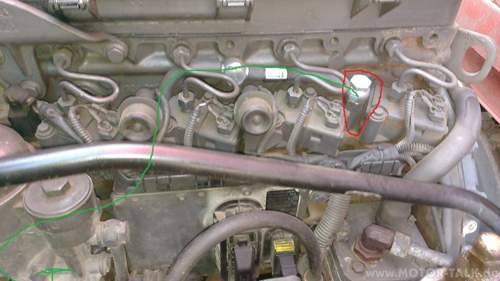

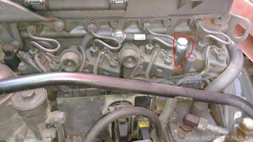

Habe heute mal aufgeklappt und geschaut was du für Teil meinst.
Also wenn das ein Ventil sein soll was ich rot markiert habe, dann steht da jedenfalls schonmal keine Nummer drauf😠
Die LEitung kann ja denke ich in meinem Fall auch nichtmehr brechen, den die kam im Herbst neu rein, weil sie Haarrisse aufwies.
Irgndwelche anderen Übergänge wo er Luft ziehen könnte/Diesel rausdrückt kann ich soweit auch nicht entdecken

Hast du mal die Leitungen vom Filtergehäuse zum Tank angeschaut? Die geht doch im Bogen auf den Rahmen, da ist sie dann irgendwo festgebunden, bei mir war sie da angescheuert und hat Luft gezogen. Hat man aber auf den ersten blick nicht gesehen.
Ja,genau das Ventil meine ich.
Die markierte Hohlschraube ist eine normele Hohlschraube und kein Überströmventil. Du wirst im EPC auch kein Überströmventil finden sondern nur Hohlschrauben.

auf bild 3 ist das überströmventil abgebildet.im epc findet der mb-teiledealer unter gruppe 01 am motorblock das ventil.
an deiner stelle würde ich die leitung vom überströmventil zum kraftstofffiltergehäuse gleich mit ern.
bischen fummelig-motorsteuergerät dazu lösen-um die leitung durchzufummeln.aber damit hast du wieder ein möglichen fehler ausgeschlossen.

du meinst dann die im Bild grün markierte?!
Die wurde im Herbst erneuert, weils dort fröhlich rausgespritzt hat. War vorher so bocksteife Plastikleitung die eingerissen war. Nun Gummi.
Mit dem  Ventil da oben drauf habe ich nun soviel verscheidene AUssagen, das ichs fast mal abschrauben müsste um zu sehen ob da nun was drin ist oder nicht. Aber bei meinem Glück reißt das Gewinde bestimmt im Block hab🙄
Laut Teilekatalog haben wir erstmal nur Ventile(E) unter Kraftstoffilter gesehen, direkt wo die Leitungen ankommen müssen diese sein.
Zu dieser Hohlschraube(oder Ventil) oben war heue noch nichts rauszubekommen

Die Hohlschraube ist nicht das Überströmventil, der Sechskant wo die Hohlschraube eingeschraubt ist ist das Überströmventil. Das findet man im EPC A9060921210, das müsste es sein.
Chris
