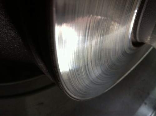

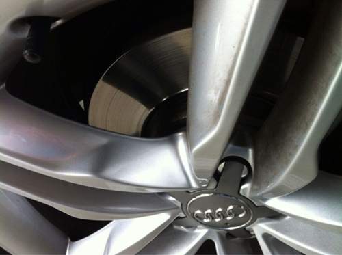

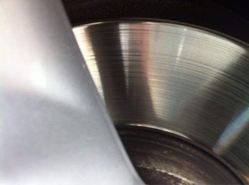

Nachdem mir bei Reifenwechsel beim :) mitgeteilt wurde das die Beläge vorne bald zu tauschen sind möchte ich diese dann gleich mit den ATE Ceramic bestücken lassen.
Zu den Fragen:
1. Habe Fotos angefügt von den Bremsscheiben, sollte ich diese auch gleich austauschen lassen wenn ich auf die ATE Ceramic umrüste?
2. Muss ich Vorderachse und Hinterachse umrüsten, oder kann ich zuerst die Vorderachse und wenn die Hinteren Beläge fällig sind dann umrüsten? Hinten wird dann natürlich mehr Bremsstaub sein.
Fahrzeug ist ein Sportback 2.0 Tdi 170PS Bj.2010 PR Code: 1KW und 1LT
Scheibe-03
Scheibe-02
Scheibe-01
+2
Die Scheiben haben schon einen ziemlichen Grat am Aussenrand. Lass mal die Dicke der Scheibe messen oder mess es selber nach. Das Mindestmaß steht, glaube ich, auf der Scheibe. Ja du kannst die Ceramik Achsweise verwenden.

Werde morgen mal versuchen mit der Schiebelehre zu messen, müsste dann eigentlich ohne diesem Grat messen also dort wo die Scheibe glatt wird?
Hoffe das geht mit der Schiebelehre.
Empfehlt ihr auch die ATE Scheiben zu den Ceramic Belägen?
Wird eventuell mit der Schieblehre alleine nicht gehen. Nimm zwei Muttern o. ä. Auf jeder Seite eine zwischen die Scheibe und der Schieblehre klemmen und mit messen. Danach die Muttern messen und dieses Maß abziehen. Oder mit einer Mikrometerschraube messen. Eventuell an einem Bereich den Grat entfernen. Wäre aber nicht mein Fall. ;)
Kannst eigentlich alle glatten, nicht gelochten, Scheiben verwenden.
Gute Idee das mit den Muttern,so werd ichs machen.
