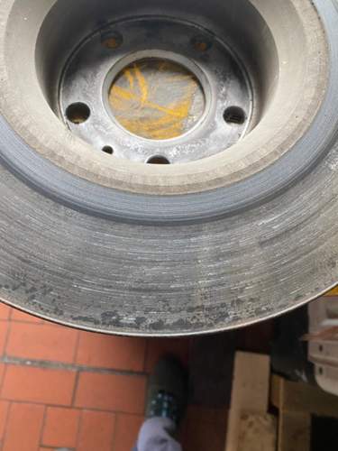

Hallo, ich will hier mal meine Erfahrung teilen mit den ATE Ceramic Bremsbelägen.
Bei mir waren Scheiben und Klötze vorne und hinten fällig.
Vorne waren Original Scheiben mit ATE Klötzen verbaut, hinten beides ATE.
SEID DEM TAUSCH NUR PROBLEME
Angefangen hat es ca. eine Woche nach dem Wechsel. Ich habe langsam und mit gegfühl ca 500 km eingebremst und dann normal gefahren wie die Jahre davor auch.
Auf dem Weg zur Arbeit fiel mir nach 4-5 Bremsungen (von 120 km/h auf 80) ein brummendes Geräusch auf beim Bremsen welches ich nicht genau zuordnen konnte.
2 Tage später Probefahrt mit einem Kollegen auf der Rückbank und der meinte das Geräusch kommt eindeutig von der Hinterachse( er sitzt ja näher dran) Bei kalter Bremse ist das Brummen kaum wahrnehmbar, bei heißer Bremse ist auch ein Zittern spürbar. Am Lenkrad ist aber kein Zittern zu spüren…
Also mal die Bremsen begutachtet und gesehen dass die Scheiben hinten so aussehen als wenn ich die RICHTIG heiss gebremst habe obwohl ich nur normal gefahren bin. An der Vorderachse sieht die Scheibe auch komisch aus als ob sie rau ist. Und das Tragbild auf der Innenseite ist sehr bescheiden…. Ein 2 cm breiter etwas rostiger Streifen wo scheinbar der Belag nicht richtig aufliegt oder verglast ist.
Auf die Hinterachse neue ATE Scheiben und normale ATE Klötze. Achja, hinten habe ich keine Innenbelüfteten Scheiben. 3 Wochen später das gleiche Problem wieder…
Auf die Vorderachse habe ich jetzt auch wieder normale Klötze montiert und diesen Roststreifen etwas mit Schmirgelpapier bearbeitet. Bremst schon deutlich besser aber die Klötze müssen sich erst Einbremsen.
Zusammenfassung:
Meiner Meinung nach verzögern die Ceramic Beläge nicht genug also tritt man stärker auf das Pedal was mehr Druck und Wärme erzeugt.
Und die hinteren Scheiben waren überlastet und haben sich verzogen da die Vorderachse einfach zu wenig geleistet hat.
Ich rate ab von ATE Ceramic Klötzen.
Ich weiß nicht genau wie die Bremsverteilung beim dicken ist aber ein Audi Mechaniker meinte mal das hinten ziemlich viel gebremst wird da der Wagen Kopflastig ist und so dem ”Nicken “ entgegen zu wirken.
Ich habe bisher hinten auch öfter Klötze getauscht als vorne also glaube ich stimmt das schon einigermaßen.
Die hinteren Scheiben werde ich reklamieren und hoffe das ich mein Geld wieder bekomme.
Und bevor Kommentare kommen 😉 Ich habe Mechaniker gelernt und habe die letzten 20 Jahre meine Bremsen und andere diverse Reparaturen und Wartungen selbst gemacht und ich weiß was ich tue.
Von ATE war ich bisher überzeugt und habe immer ATE gekauft.
A6 4f 2,7 TDI Limo kein Quattro, Schaltgetriebe.
Das war viel Text und ich hoffe es ist verständlich und Senti schimpft nicht mit mir 😉
