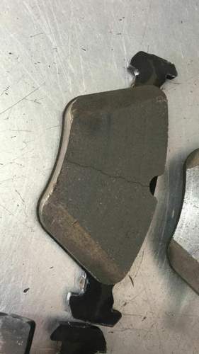

Also so langsam bin ich ratlos.
Habe heute die ceramic Beläge gegen herkömmliche Pagid getauscht um zu sehen ob es einen positiven Effekt hat und das rubbeln weg ist.
Die Ernüchterung kam schnell als ich die ersten Meter fuhr und es noch immer rubbelte.
Naja mal schauen wie es sich weiter verhält.
Ich vermute, dass der Kolben einen weg hat...
Obwohl man auf die ceramic Beläge hätte schließen können.
Siehe Foto

Ich hatte natürlich die gesamte Bremse neu gemacht, Ate Scheiben und ate ceramic Beläge. Erst mit der neuen Bremse vernahm ich ein Rubbeln.
Daraufhin habe ich die neuen Scheiben nochmal getauscht (in ganz seltenen Fällen haben Bremsscheiben einen „Schlag“), ohne Effekt und nun die Beläge ebenfalls noch mal, wieder ohne Effekt.

Ich reinigte alles noch mal penibelst, schmierte alles neu ein. Dabei stellte ich fest, dass ein Belag zum riss neigt und der andere Belag bereits in der Mitte gerissen ist.

Ich habe nur das gewechselt, was ich als letztes verändert habe. Um sicher zu gehen nicht doch mal eine „krumme“ Scheibe bekommen zu haben, habe ich diese gewechselt. Dabei habe ich gesehen, dass ein Belag ein Riss aufweist. Um dies als Fehlerquelle auszuschließen habe ich die Beläge ebenfalls noch mal gewechselt.

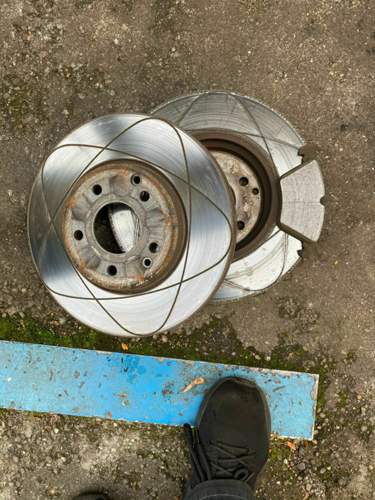

Hatte mir gerade noch mal die alten Beiträge anschaut und musste schmunzeln...
Möchte dennoch nichts vorenthalten und meine Erfahrungen teilen.
Schlussendlich hatte ich ate powerdisc mit normalen ate Belägen drauf.
Die musste ich nun nach ca 30tsd km tauschen aufgrund erneut starker vibrations-/geräuschentwicklung.
Nie wieder den powerdisc-quatsch.
.jpg
