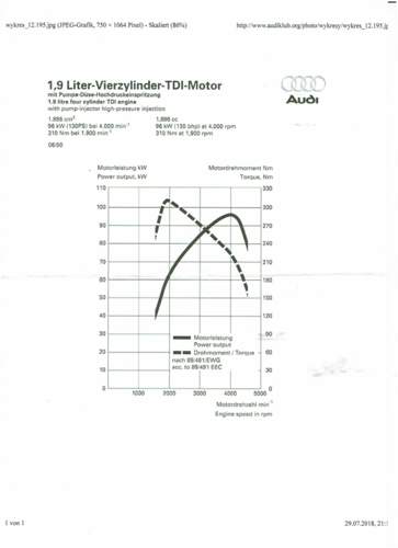

Ich bin heute mal ne längere Strecke mit dem Fuß auf dem Pinsel gefahren, Beschleunigung bis 160 ist super, bis 180 gehts auch noch, aber alles da drüber ist drauftreten und sehr sehr langes warten und um jeden weiteren km/h kämpfend abwartend. Ist das normal so? Hab den Wagen zwar schon etliche Monate bin aber bisher immer ein 120km/h Autobahnfahrer gewesen. Heute war halt frei und ich wollte es wissen, dabei war mir das eben aufgefallen.
Sollte der ASZ nicht über 200km/h fahren?

Hier ein Diagramm vom 131PS TDI, man sieht deutlich, dass im oberen Drehzahlbereich das Drehmoment wegfällt, das wirst du auch merken.
Zum freifahren kann ich nur zustimmen, das ist alle paar tausend km mal nötig, dann kommt mal kurz eine Rußwolke raus (nachgerüsteter DPF) und schon geht er auch untenrum wieder besser....
