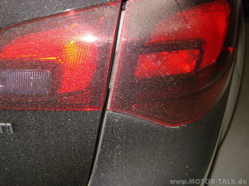

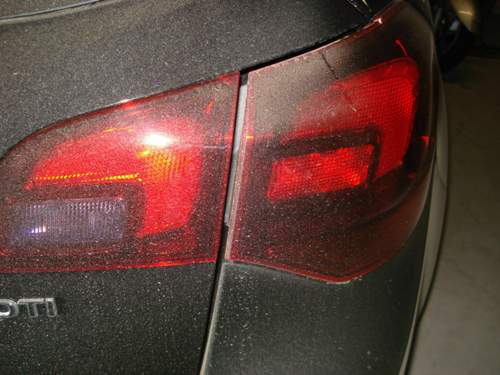

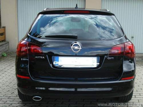

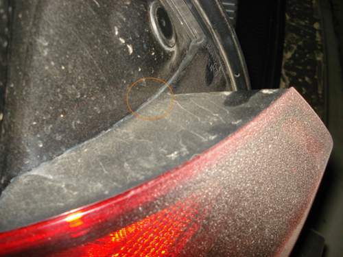

Hi Leute,
ich bin total unzufrieden mit der Verarbeitung meines Heck´s.
Schaut euch mal die Bilder an.
Der Spalt zwischen Heckklappe und rechten Rückscheinwerfer ist enorm groß, geschätzt 1cm.
Zudem reiben beide Leuchten, also recht´s und link´s am Lack - siehe Fotos!!!
Einmal Innen am Holm bzw. Seitenteil (linke Seite) und Seitenwand-Außen (rechte Seite)
Also Fackt ist, die Lichter sind nicht Ordnungsgemäß eingebaut und sitzen total krumm, Heckklappe passt zu den Seitenteilen.
Mir passt das eigentlich garnicht, dass man das Auto jetzt wieder zerrupfen muss und lackieren muss, aber so ist das halt auch nichts, bzw es wird bald rosten. Habe meinen seit Juni 2010. Schaut euch lieber mal eure Heck´s bzw. Rückleuchten genauer an.
da muss ich unbedingt zu meinem FOH, bin gespannt was der sagen wird.
mfg maddin (ps: wie schauts bei euch aus?)

Nein, das stimmt so nicht, arbeite auch in einer Autowerkstadt.
Dein FOH will dich bloß so abstempeln! und das ist auch nicht in Ordnung.
eine richtige und vorallem gute Werkstadt würde sagen, wir Probieren mal aus und herum, und sagt nicht gleich nein.
man kann die Schweinfer schon richten.
Das Problem bei mir ist aber, dass sie schon am Lack scheuern. Man könnte auch Abhilfe durch kleine Gummischeiben, Beilagscheiben, etc... NOTFALLS ausrichten, sollte so allerdings auch funktionieren.
Das Rücklicht wird mit mind. 3 Drehschrauben angezogen, dazu braucht man noch nicht einmal ein Werkzeug, so kenne ich das zumindest aus dem Astra H / Zafira H / u. Corsa, da kann man schon nachjustieren.
Mich ärgert vor allem, dass das halt alles zerlegt werden muss, und meistens nie mehr so passt wie vorher.
ps: die Heckklappen müssten richtig sitzen, zumindest bei mir (passt das Spaltmaß)

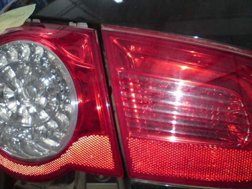

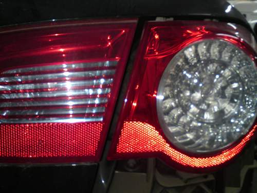

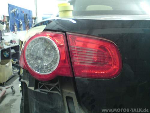

dann haben wir gerade HEUTE einen VW Eos in die Werkstadt bekommen, wird die ganze Seite lackiert, da passen die Rückleuchten ebenfalls nicht - genauso wie bei meinem Astra ST!!!!
Bilder im Anhang.
