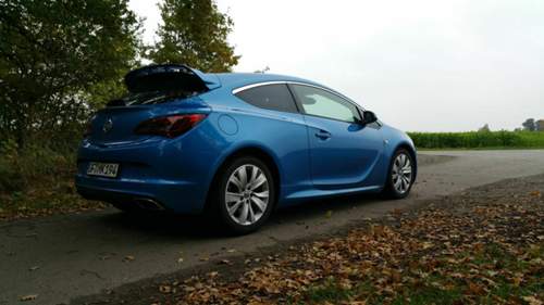

Habe auf dem normalen J auch 19" auf Empfehlung eines Users hier. War auf jeden Fall die richtige Entscheidung. 18" wirkt nicht so richtig

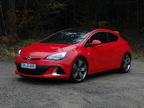

Ich hab für den Winter die original 19-Zöller:
Dsc03026
