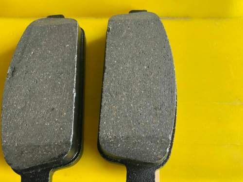

So heute gehts ans bremsenwechseln hab festgestellt das 2 Beläge beschädigt sind geht das noch oder zurück schicken bei der rechten steht es auch noch raus ca nen halben mm
Links sieht ja schon heavy aus aber den rechten finde ich ganz okay , ich meine wenn du damit ein wenig einbremst ist die Kerbe weg .
Aber ich sag Mal inwieweit sich das dann auf die Bremswirkung auswirkt keine Ahnung zumal es ja gewiss zu einem Riefen-Bild in den Bremsscheiben kommt
Die kleinen "Abplatzer" würde micht von der Fläche her nicht nervös machen ... Welche Marke ist das?
Brembo
Ja rechts sah bei mir auch so aus aber links naja . Ich sag Mal bremst ein paar Mal , ist die Macke weg
