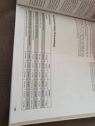

Vielen Dank dafür, denke mal wenn ich es richtig gesehen habe brauche ich dann vorne 300mm und hinten 292mm

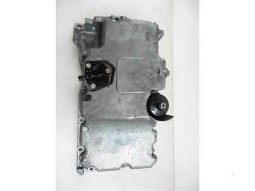

Beim 1.6CDTI sitzt der Ölfilter unten an der Ölwanne direkt neben der Ablassschraube.

Der Öl-Filter sitzt direkt neben der Öl-Wanne.

Wenn du ne 16 Zoll hast vorne 300mm Scheiben

@hwd63 ne passen nicht hab ja das 16 Zoll System von Bosch das was du gepostet hast war das Mando für Bremsscheiben mit 321mm glaub ich, was mich verwirrt das unter Fahrzeugen bei beiden Bremsbelägen mein 0035/bbu steht
