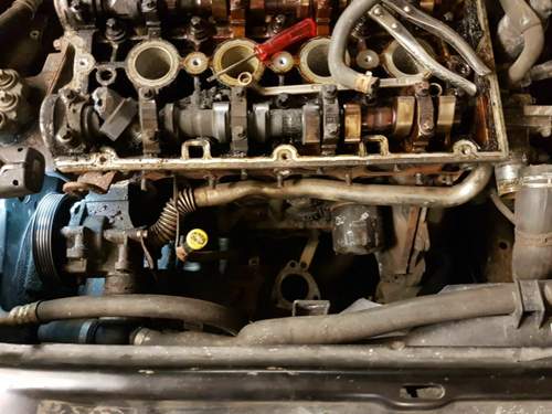

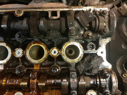

So, hin ist er. Wie das geht ist mir schleierhaft, kann ja nur die Ölpumpe sein. Aber eigentlich auch egal. Ich will einen anderen Motor einbauen. Bin aber nur bei DDR Fahrzeugen fit. Da sind ja nur ein paar Kabel dran. Hier sieht es schon ganz anders aus. Daher bitte ich um Mitthilfe aller die schonmal den Motor ausgebaut haben. Eine halbwegs gute Reihenfolge wäre nett.
Eine Grube, Flaschenzug und gutes Werkzeug sind vorhanden. Ich würde mich über rege Beteiligung freuen.
Gruß XJPaul

Ich muss also alles nach unten raus nehmen? Oben raus passt nicht?
Ich würde nicht alles so eng sehen wie geschrieben. Bei unserem Zafira soll der auch nach unten raus aber mit einem Kran kommt der wohl auch locker nach oben raus inkl. Getriebe. Spätestens wenn er freigelegt ist sollte man überblicken können ob es nach oben gehen kann und nichts im weg ist.

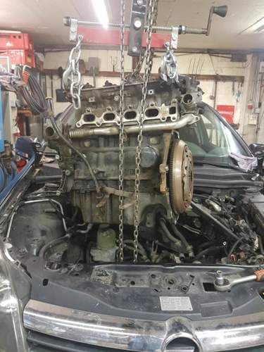

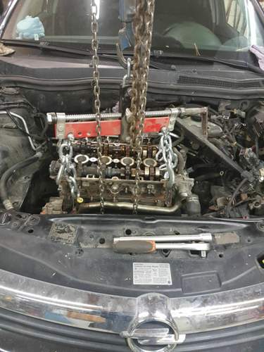

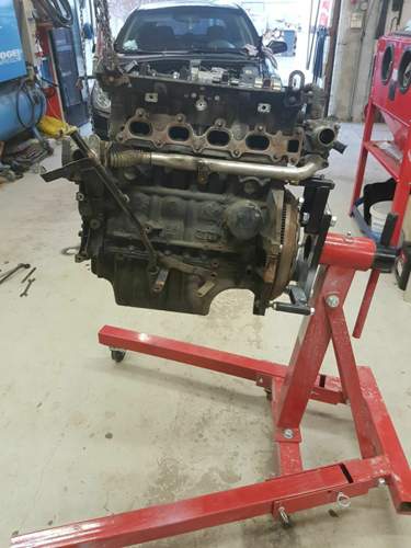

Kühlwasser raus, Schläuche und Stecker ab, Klimakompressor vom Motor gelöst (Schläuche blieben dran), Krümmerkat raus, Motor einhängen, Motorlager links ausbauen, Getriebeflansch lösen (Öl muß nicht raus), Motor nach oben rausgehoben.
Der AT Motor war ein Z16XE1, da wurde nur die Ölwanne geändert und ich mußte die alte übernehmen.
In dem Zuge habe ich auch Kupplung und ZR direkt erneuert.
Hab bereits mehrfach an Astra G und Zafira A die Motoren nach oben ausgebaut.
Dazu hab ich den Keilriemen und alle angetrieben Aggregate ausgebaut. Klimaanlage blieb geschlossen den Kompressor hab ich aufgehängt. Alle Leitungen, Kabel Schläuche getrennt, Motor vom Getriebe gelöst und Motorhalter raus.
Ohne Riemenscheibe Spanner und Lima ist genügend Platz. Den Krümmerkat ausbauen erspart Stress....
Nach Sichtung am Astra H Z18XE meiner Frau, sollte es auch dort gehen.
Wenn Das Getriebe drin bleibt, muss dessen Öl natürlich nicht raus.

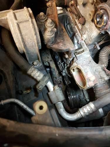

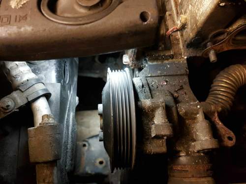

Bei mir bleiben da grad mal 4cm von Wasserpumpe und Lichtmaschine zur Karosserie.
Ob das reicht, um mit der Eingangswelle an der Kupplung vorbeizukommen? Viel Platz kann da nicht gewesen sein.
Wenn der Riementrieb weg ist, sollte es auch beim H gehen.
