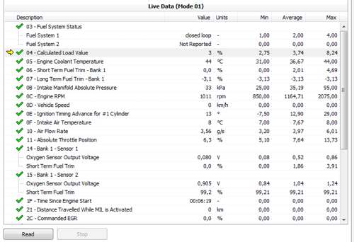

Short Term Fuel Trim Bank1 Sensor 2 - Unplausible Werte
Ich bin mir nicht sicher aber kann das der Fehler sein, das der STFT Wert falsch ist, wenn ja ist wohl das MSG defekt, denn die Voltdaten von der Sonde kommen ja an, ich hatte vor 300 km die Sonde 2 getauscht weil defekt und habe ich eine ATP genommen, ich sehe aber hier aber keinen Zusammenhang ausser das ich evetl beide Sonde hätte tauschen sollen, vom gleichen Hersteller meine ich.
Im Anhang das Bild mit den Werten, was mich stört sind die Bank1 Sensor 2 STFT (Short Term Fuel Trim) Werte, ist das beim z16xep normal ?
Bild 1: Kaltwerte
Bild 2: Warmwerte nach 25min Fahren
PS An Stromlaufplänen für den z16xep im Motorbereich bin ich aber noch interessiert.
Sonde von ATP ? Eine für 30€ ?
Ja eine für ca 30 EUR von ATP, bin vorab schon gewarnt worden habs aber nicht so ernst genommen... rächt sich jetzt eventuell, bin mir nicht sicher....
Was aber doch wundern würde, denn die Sprungsonden haben alle den gleichen Voltbereich von 0 - 1,2V und die kommen ja auch beim Steuergerät an, die Sonden-Heizung geht auch, sonst hätte es eh einen Error-Code gegeben. Wenn man nicht genau sagen kann warum identische Voltwerte der Sonden unterschiedliche STFT (in diesem Fall überhaupt keine, könnte auch ein ODB-Softwarefehler sein) ausgeben, gehe ich mal von einer gesunden Sonde aus, aber ich kann mich ja irren, und es steckt noch viel mehr dahinter....
Also lamda sonde kann wohl doch ausgeschlossen werden, die Werte STFT Bank 1, also nicht die beim Diganosesensor 2 selbst sind plausibel, und weisen die Durchschnittswerte von Sonde 1 und Sonde 2 auf.

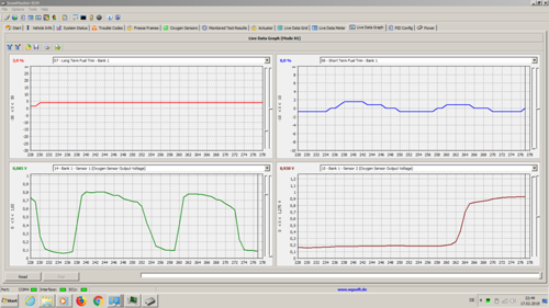

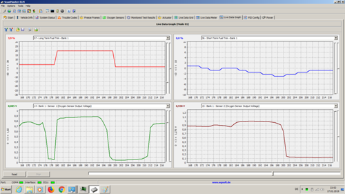

Lange Rede kurzer Sinn, die 1.Sonde (Regelsonde) ist zu stark gealtert gewesen (bestimmt schon 120tkm bis 170tkm drin) und hatte damit das MSTG zur Anfettung (ver-) geführt. Die neue Sonde, versuchsweise mal eine "Delphi" und mal eine "Billig" lieferten beide ideale Werte um +3% im LTFT. Die Hintere (die die schon Defekt von mir eingebaut worden ist), springt von 0,9 auf 0,2 und wieder zurück, definitiv ein Fall für den Sondenpsychater. :).
Also zuerst die Lambdasonde vorne getauscht, Probefahrt gemacht, Wagen läuft zu 90% ruhiger, fast kein Hoppeln zu spüren, satte Beschleunigung durch alle Lastbereiche oberhalb 1300U, aber logisch die Nach-Kat Sonde liefert falsche Daten (fällt schlagartig von 0,9 auf 0,2V) daher P0171 (Gemisch zu mager)
Ohne die Hintere (defekte Sonde) zu tauschen ist bei 1100U und minimal Gas im 1. Gang ist noch ein leichtes Hoppeln vorhanden, interessant hier, der Fehler P0171 wurde erst NACH dem Tausch der vorderen Lambdasonde ausgelöst, vorher halt Hoppeln/Wobbeln beim Gasgeben bis in 2000U und darüber. Das Verhalten passt aber, weil die Alte Sonde " fälschlich immer zu Fett" gemessen hatte, damit hat das Gemisch vorne und hinten nicht gestimmt, und Hoppeln/Wobbeln passte auch zur Lambda-Spungfrequenz der stark gealterten Sonde.
Werde morgen die Nach-Kat tauschen (hatte heute noch ein dickes Knie, blöde Kälte), und dann ist wohl ruhe.
PS Ich hab noch eine Aufzeichnung Sondenmessung dran gehangen wen's interessiert (Sonde 1 ist neu, Sonde 2 die Defekte)
