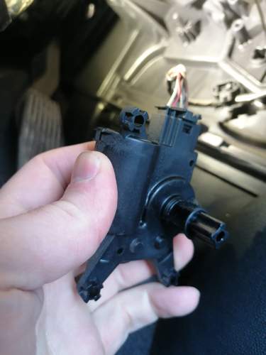

Guten Abend. Leider musste ich heute feststellen, das die Heizung an meinem Astra H keine warme Luft bringt. Thermostat ist ok. Habe auch herausgefunden, das der Stellmotor der Temperatur nur bis 22 Grad regelt, sich aber nichts an der Temperatur ändert. Kann mir jemand helfen, bitte

Kurzanleitung für den kalt / warm Servomotor:
Sitz ganz nach hinten schieben, mit dem Rücken (schön unbequem) auf den Schweller legen und so den Kopf quasi unter das Lenkrad stecken.
Die beiden Schnellverschlüsse der Kunsstoffabdeckung mittels (halber ?) Drehung lösen und das Geraffel abnehmen.
Dort findet man den Servomotor, der normalerweise mit 3 Torx Schräubchen angeschraubt ist.
Den vierkant Antrieb des Servomotors kann man falsch einbauen. Wenn er falsch sitzt ist die Heizung auf Dauervollepulle. Leider weiß ich auch nicht wo die Grundstellung ist.

Wenn es nur der warm/kalt Servomotor ist, dann ist das kein großer Akt.
Schraub ihn raus und lass ihn am Kabel hängen. Zum Test Zündung einschalten und bei halbwegs warmem Motor die Heizung von warm nach kalt und umgekehrt betätigen. Wenn dabei der Servo stumm bleibt, isser tot.

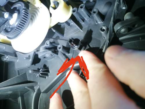

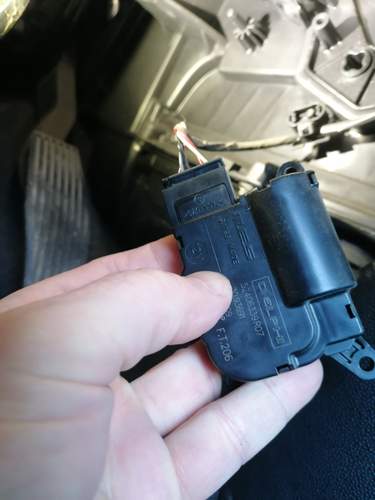

Hab die Mechanik mal kontrolliert. Es ist kein großer aufwand an den Delphimotor zu kommen.
Eigentlich muss man nur das plastik vom pedalbereich entfernen.
Das Delphimotörchen hat funktioniert auch war nichts verschlissen.
Komisch dass diese plastik verbindung bei einigen von euch total ausgef*** war 🙂.
Da muss man doch ständig das warm/kalt luft rädchen drehen oder haben eure karren ne millionen auf der uhr dass das fehlerbild zu stande kommt? Naja ich kann ja gut reden..
Hab die klappe dann mit der hand kontrolliert... War auch i. O . Wahrscheinlich bisschen ausgelutscht. 90 grad sind da nicht raus aber vielleicht 40 oder so...
Aufjedenfall lohnt es sich ( noch) nicht mit dem armaturenbrett ausbau. Den dann is es ne Großbaustelle und man ist richtig im a****.
Aufjedenfall weiß ich jetzt was los is....

Daran liegt es nicht, ab 50° kommt warme Luft eh rein.
Übriges wie ich schon schrieb ist es eh ein Problem der Klappe, sie ist rundgelutscht.
