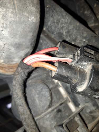

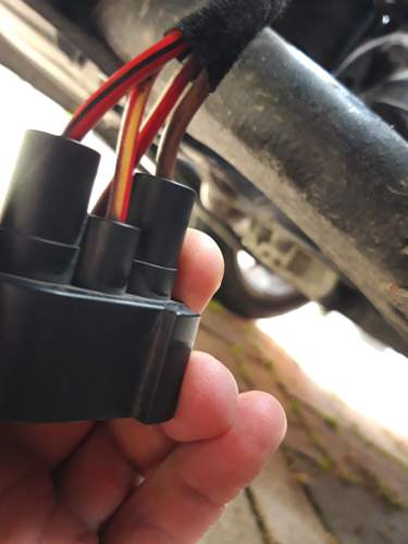

hier nun meine "Erkenntnisse", zunächst die Kabelfarben am Lüfterstecker.
Braun
Rot/Weiß (Mitte, zur Steckerentriegelung hin)
Rot/Gelb (Mitte, zum Kühler hin)
Rot/Schwarz

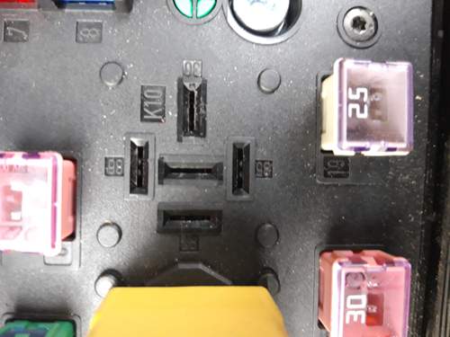

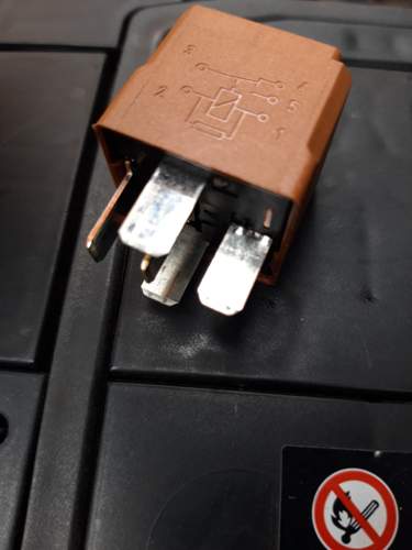

Dann habe ich die Relais 2x schwarz oben links und 1x braun unten entfernt und jeweils die Kontakte 30 und 87 gebrückt.
Steckplatz Relais schwarz oben links, 4 Anschlüsse (K1 laut Prägung im Sicherungskasten), rot/schwarzes Kabel am Stecker:
Lüfter läuft an, 30A Sicherung in meiner Kabelbrücke schmilzt
Steckplatz Relais schwarz oben rechts, 4 Anschlüsse (K2 laut Prägung im Sicherungskasten), rot/weißes Kabel am Stecker:
Keine Reaktion vom Lüfter
Steckplatz Relais braun unten, 5 Anschlüsse (K10 laut Prägung im Sicherungskasten), rot/gelbes Kabel am Stecker:

Du solltest den Relaissteckplatz fotografieren.
Nicht die Unterseite vom Relais !!!
Ich will die Muschis sehen und nicht die Schwänze !
Beispiel-Bild im Anhang .
Und bitte vom braunen K 13 Relaissockel.
Sockel ist das leere Loch,wenn Du das Relais rausgezogen hast.

K 13 Relaissockel
die Gegenseite/der Steckplatz vom braunen Relais ist an allen 5 Anschlüssen mit einer Buchse versehen. Foto mache ich gleich.
Ich habe jetzt mal etwas anderes probiert, ich habe den Lüfter direkt mit 12V versorgt. Es hat sich bestätigt, was ich vom Sicherungskasten aus schon festgestellt habe. Der Lüfter springt nur am Anschluss für das rot/schwarze Kabel, ausgehend vom schwarzen Relais oben links (K11?), an. An den beiden anderen Anschlüssen tut sich nichts.
Ja, auch beim braunen Relais habe ich 30 mit 87 gebrückt.
Hier das Foto vom Sockel K13.
K13
