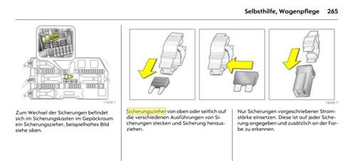

Wo der "Sicherungszieher" ist, steht in deiner Betriebsanleitung.
@Gerd_7 schrieb am 17. September 2023 um 21:22:52 Uhr:
Für J-Chase-Sicherungen hab ich noch
keinen " Rauszieher " gesehen .
Wie soll denn der aussehen ?

Du solltest einen Blick in die Betriebsanleitung werfen.
Ich kann meine spielend mit den Fingern rausziehen. Ob sich da nicht schon die Kontakte mit dem Kunststoff verschmolzen haben?

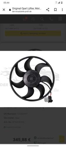

Das hier ist der Original-Lüfter vom Z16XEP :
https://www.der-ersatzteile-profi.de/artikel/kuehlerluefter-a5424205
Da steht auch eindeutig drin als Einschränkung :
ab Fahrgestellnummer

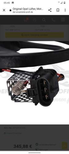

Das ist dann auch der 2-Stufen-Luefter ab Modelljahr 2005.5
Sieht man auch am Käfig-Vorwiderstand mit nur 3-poligen Steckeranschluss
Steckeranschluss Lüfter
Lüfter 2-stufig
Und hier der Vorwiderstand für den 3-Stufen-Luefter bis Fahrgestellnummer :
https://www.ebay.de/itm/266235512663?...
