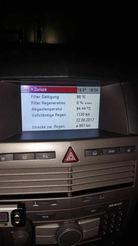

Ja ich habe das Comfort Unit das zeigt mir auch den Füllgrad an,und ich werde durch zwei Signale informiert das die Reinigung beginnt..Eigentlich hört und merkt man es auch so,der Auspuff röchelt mehr und der Motor wird ruppiger. Es kommt auch auf die Strecke an die man fährt,ich fahre 60 km einfache Strecke. als ich eine Zeit lang ca. 30 km gefahren bin lag die Reinigung bei 800 km.
Ah okay, ist aber dennoch krass. Das ist aber noch dein erster DPF? Wieviel km hast du runter? Hab noch von keinem gehört, dass er so lange Intervalle hat, trotz Langstrecke.
Ja ist noch der erste,bisher hab ich nur letztes Jahr das AGR und die Lima gewechselt von den berüchtigten Teilen. Bei gerade 232.320 km. 😉 Läuft wie ein Uhrwerk und Schaltet Butterweich! 🙂 Ich mach mal ein Foto von der Anzeige mit dem Füllgrad und den km,wenn ich dran denke.

Und die Software zeigt auch die richtigen Werte an? Was ist denn diese Comfort Unit, bzw. wie genau funktioniert die, dass es dir im BC angezeigt wird?
Lösung des Geheimnisses
