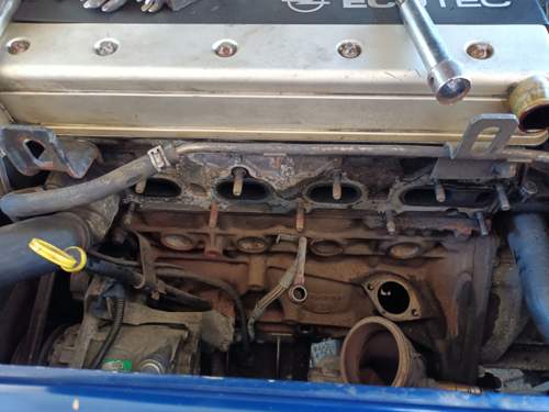

Hey, vielleicht hat ja hier jemand Ahnung. Habe vor ca einem Monat einen Astra H GTC 2.0 200PS gekauft. Bei Kauf war schon ein zischen/zwitschern beim beschleunigen zu hören wie bei einem Krümmerriss. Da er normal lief, hielt ich es für keine große Sache.
Ein paar Tage später fing er an unrund zu laufen. Habe den Krümmer ausgebaut und geprüft, keine Risse im Krümmer oder Turbo, Welle hat kein Spiel. Also mit neuer Dichtung wieder eingebaut. Danach Ansaugkrümmer ausgebaut weil er im Stand beim Gas geben klingt, als würde man offene Trichter fahren. Dichtung war kaputt und wurde ersetzt. Er klang danach aber genauso wie vorher. Dann habe ich die Membran vom SUV getauscht, war ebenfalls ein Riss drin. Dann habe ich das Ladedruckregelventil am Turbo, sowie das Magnetventil an der Unterdruckdose getauscht, die Unterdruckdose auch und alle Gummitüllen der Unterdruckleitungen (3 hatten einen Riss). Ein Kumpel hat ausgelesen, Bypassventil Turbolader außerhalb soll-lässt sich löschen und kommt sofort wieder. Im Stand haben wir mehrere Gasstöße gemacht sowie Vollgas im Begrenzer, er zeigt ca 0.2 Bar Ladedruck an und die Spannung vom Ladedrucksensor bricht komplett ein. Nun nach Tausch aller Sachen zwitschert/pfeift er weiterhin und macht gefühlt zu wenig Ladedruck, teils mit wellenförmiger Beschleunigung und unruhigem Leerlauf. Bin mit meinem Latein nun am Ende. Es bleibt eigentlich nur noch der Tausch vom Ladedrucksensor oder eine eventuelle Undichtigkeit in der Ladeluftstrecke oder hat vielleicht jemand noch eine Idee?

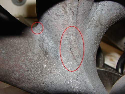

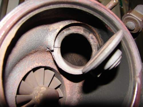

Wird der Klassiker sein und gerissener Krümmer am Sitzring von der Wastegate-Klappe sein.
Schraub mal Vorkat ab und mach Foto.
Wenn's so wie im Bild aussieht,brauchste nen neuen Turbo.
Krümmerriss Wastegate-Klappe
Krümmerriss
Riss Wastgate-Sitzring
Hey, das erste ist mein Bild ;-D
Wie schon geschrieben, Turbo hatte ich vor ca 1 Woche komplett draußen weil das Geräusch nach gerissenem Krümmer klang. Weder der Krümmer, noch der Turbo hatten Risse. Wellenspiel habe ich auch gleich geprüft und das war super. Kumpel sagte mir auch, ich soll speziell bei der Wastegateklappe gucken, da war nichts... Krümmer Dichtung hatte auch keine Spuren oder schäden, habe natürlich dennoch eine neue verbaut. Wie gesagt ist das zwitschern/rasseln auch nicht im Stand zu hören wie bei einem Krümmerriss, wir haben uns beide vor den Motor gestellt und immer Gasstöße gegeben, kein Geräusch da...

Wie gesagt habe ich alles getauscht was mir eingefallen ist. Membran SUV, Ladedruckregelventil, Magnetventil unten am Unterdruckspeicher, Unterdruckspeicher selbst auch, Unterdrucksystem bzw alle Schläuche auf dichtheit geprüft nachdem ich alle Gummitüllen gewechselt habe, ansaugkrümmerdichtung, Turbo raus und komplett auf Risse geprüft sowie wellenspiel.ich kann mir jetzt nur noch vorstellen, das der Ladedrucksensor eine Macke hat und viel zu wenig Ladedruck ans Steuergerät weiter gibt obwohl er voll Ladedruck macht oder LLK ein Loch hat oder irgendwo ein Schlauch von der Ladeluftstrecke einen riss hat (dann müsste das pfeifen bei dem hohen Druck aber eigentlich auch im Stand hörbar sein)
