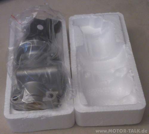

Abber dann kein Original Pierburg. Eine qwalitativ minderwertige nachbau die dann auch fehler wirft nach der einbau oder kurze teit später. Ich hatte bereits eins bei ATP gekauft und wieder zurückgeschickt da ich mit dem Qualität nicht zufrieden war, vor allem kann nicht sein das die Dichtfläche nicht plann ist und beschädigungen aufweißt. Das ventil war auch extra noch in einem sterapor würfel verpackt und nicht nur wie bei Pierburg in einem paapkarton.

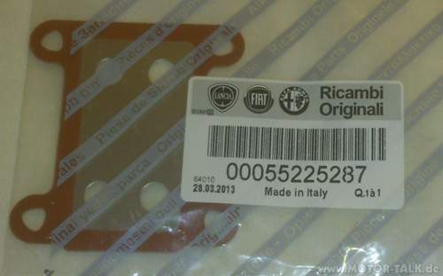

Dann würde ich 3 dichtungen an deiner stelle erneuern. Die von drosselklappe, AGR-Runde dichtung unten (die ausbuchtung nach oben also an agr und nicht andersrum) und die AGR- Dichtung von FIAT.

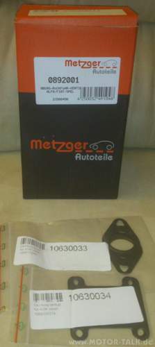

Hier gäbe es noch eines von METZGER: http://www.autoteiledirekt.de/metzger-1810550.html
..welches soll ich denn nun kaufen, oder nehmen die sich alle nichts? Neue Dichtungen sind auch dabei.

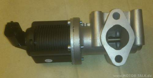

Moin!
habe gestern von teilesuche24 mein neues AGR von Pierburg bekommen. Nach kurzem Check ob das gelieferte auch dem entspricht, was ich bestellt hatte, habe ich es eingebaut.
Dichtungen nach Vorgabe von divx_virus eingebaut und auf richtigen Sitz kontrolliert.
Die Motorkontrolleuchte war heute Morgen immer noch an, das kommt aber sehr wahrscheinlich durch den abgelegten Fehler. Mal schaun wann sie aus geht, werde sonst mit der OPCOM selbige löschen.
Das alte Ventil werde ich einmal zerlegen und mir die PWM Taktfrequenzen von Pierburg besorgen.
Dann werde ich es einmal mit einer selbst erzeugten PWM Spannung ansteuern und mal schaun, wann es hängt. Ich gehe davon aus, dass der Motor einfach dem PWM nicht mehr hinterher kommt, da das Ventil mechanisch völlig in Ordnung ist und die Dichtlippen der Ventilklappen plan aufliegen.
Ich werde berichten!
