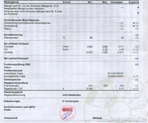

Ich war heute mit meinem Opel Astra H Bj. 2006 und 100.000 km Laufleistung beim TÜV.
Das Auto befindet sich in einem Super Zustand und hätte ohne Probleme die Plakette bekomme, wäre da nicht die AU.
Durch diese ist der Opel leider durchgefallen und folgende Werte wurde dabei ermittelt.
CO: Max. 0.20 Gemessen: 3.96
Lamda: Min. 0.970 Gemessen: 0.877
Vor einigen tagen hatte ich eine Fehlermeldung ( Lamdssonde 1).
Diesen habe ich löschen lassen und seid dem ist der Fehler nicht mehr aufgetreten.
Der Prüfer hat die Abgasuntersuchung auf dem Alt bewerten weg hinten am Auspuff gemacht. Er meinte durch die Löschung des Fehlers und die wenig gefahrenen Kilometer hat die OBD Auswertung noch nicht die richtigen Daten.
Ich bin mir jetzt unsicher was ich tun sollte. Ist es wirklich die Lamdasonde? Aktuell wirft das Steuergerät keinen Fehler aus, aber die Werte stimmen trotzdem nicht. Meine Recherchen haben ergeben, dass es auch am Luftfilter und/oder Zündkerzen liegen kann.
Hat jemand damit Erfahrung und kann mir bezüglich Tips geben? Ich war kurz in einer Werkstatt und da sagte man mir, dass es schwierig wird rauszubekommen woran es liegt. Man würde die Lamdasonden tauschen aber Gefahr laufen das der Fehler immer noch nicht behoben ist.

nachdem ich nun Luftfilter , Kerzen und Lamdasonde ausgetauscht habe, bin ich wieder zum TÜV.
Leider habe ich wieder keine AU bekommen. Die Werte sind immer noch die gleichen und der Co2 Ausstoß zu hoch. Der Prüfer meinte, dass Auto läuft zu fett.
Der Wagen startet und fährt sich aber ganz normal. Es wird auch kein Fehler angezeigt. Ich weiß es nicht mehr was ich nun noch nachgucken soll.
Hat denn noch jemand eine Idee was ich machen kann?
Falschluft im Abgastrakt (zwischen Kopf und Lambdasonde) wäre noch möglich. Dann misst die Lambdasonde zu viel Restsauerstoff und fettet an.
Gruß Metalhead
Ich plane morgen mal zu Opel zu fahren und das System über Teich auslesen zu lassen. Meinst Du mit den Werten die ich dort bekomme lässt sich der Fehler weiter einschließen?
Wie bekomme ich raus ob er zwischen Kopf und Lamdasonde Falschluft zieht?

So, da bin ich wieder.
Nachdem das Auto heute bei Opel war, habe die es nochmal ausgelesen.
Jetzt das komische. Mit der neuen Sonde stimmen die Werte (allerdings ist die Spannung der Sonde zu hoch)
Jetzt frage ich mich aber warum beim TÜV soviel Werte mit der neuen Sind falsch waren und jetzt nur dieser eine Fehler aufragt das die Spannung der Sonde zu hoch ist. Fazit Auto hat die AU wieder nicht bestanden.
Und es wird auf einmal ein Fehler angezeigt (P0136 Sensor 2)
Kann die Spannung etwas mit der Sonde 2 zu tun haben? Ich habe die zweite Sonde da und könnte diese wechseln. Sollte ja auf einem Parkplatz mit Wagenheber machbar sein oder kommt man da so schlecht rann?
Den Wert das Sind 1 eine zu hohe Spannung hat, wird auch nicht im Speicher abgelegt. Das hat mir der Mechaniker gezeigt als er die AU Werte gemessen hat.
Der Fehler Sonde 2 befindet sich allerdings nun im Speicher.
Welche Spannung? Die von der Sonde ausgegebene Spannung? Das wäre das Signal daß die Kraftstoffkorrektur beeinflußt und somit wäre er wieder zu fett.
Somit wäre die Aussage "die Werte stimmen" eine völlig Schwachsinnige.

@MatthiasPDM schrieb am 20. November 2017 um 13:16:25 Uhr:
Oder kann es noch eine andere Quelle für den Fehler geben das Sonde 1 zuviel Spannung bekommt.
Wenn sie zu viel Spannung bekommt liegt es nicht an der Sonde, wenn sie zu viel Spannung ausgibt ist das Gemisch halt falsch (die gibt ja Spannung proportional zum Restsauerstoffgehalt aus).
Mit den vorliegenden Infos kann man dir hier schwer helfen.
Falschluft und Ansauglufttemperaturfühler wären noch die beiden übrig bleibenden Ideen.
