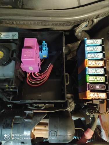

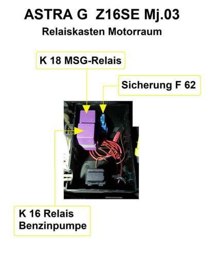

Mach mal Photo vom Relaiskasten Motorraum.
Wenn da ne Sicherung neben dem violetten MSG- Relais K 18 ist,
dann isser MJ 02 .
Is die Sicherung F 62
Wenn die fehlt , isser MJ 01.
Beispielbild ist MJ 03 ohne MKM mit KLIMA.

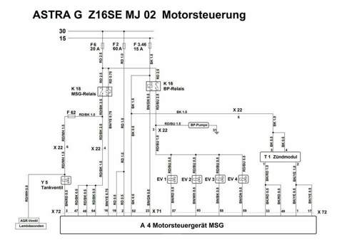

Z16SE Motorsteuerung MJ 02
Relaiskasten Z16SE MJ 03 ohne MKM
Themenstarteram 5. Januar 2021 um 20:25
So hier Mal ein Bild. Von der Materie.
Hab getestet. Ohne nws läuft der Wagen auch.
Alles paletti !!!
Ist MJ 02 mit MKM
und KLIMA wird die Kiste auch haben !
