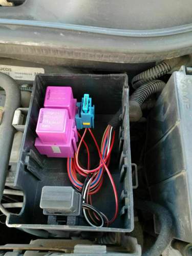

Transponder und Ringantenne mitbei ?
Mach Foto der VIN zur Sicherheit.
BTW
ab MJ 02 ist falsch.Bis MJ 02 ist korrekt.
MJ 03 ist ohne MKM.
Der muss MKM haben , sonst Problem !
Wenn das kleine Relais im Relaiskasten verbaut ist ,haste das Spiel verloren.
