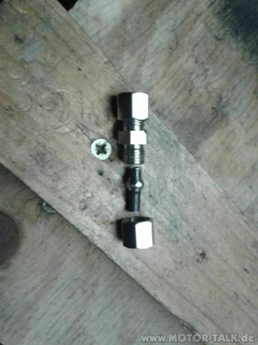

Hallo.
Habe gestern an dem Astra meiner Freundin den Auspuff erneuert,
dabei sind direkt die verrosteten Bremsleitungen aufgefallen.
Ein Verwandter von mir meinte es handelt sich hier nicht mehr um Flugrost, die müsste man komplett erneuern, und so wie die aussehen würde er mit dem Auto nicht mehr fahren. Wie seht ihr das?

Da kann ich deinem Verwandten nur zustimmen.
Da platzt bei der nächsten Notbremsung vieleicht schon die erste Leitung!
Sehen wirklich übel aus! :-(
Jup sehen schon sehr knusprig aus. Ich würde sie auch auf jeden fall als bald erneuern lassen.

Hab ich mir fast gedacht und genau das mit dem Platzen hat er auch erwähnt.
Der Astra muss im April übern Tüv, Beläge und Scheiben müssten wohl auch komplett erneuert werden da geht nimmer viel.
Hab jetzt gehört das alles zu machen bzw machen zu lassen(Leitungen, Beläge, Scheiben etc..)und dann noch Tüvgebühren würden ca 800-1000 Euro auf mich zukommen. Lohnt sich das noch? :/

Bei meinem Zafi hab ich vorne einen Teilersatz gebastelt.
Den Motorträger hab ich ums Ar.....leck... nicht mehr aufschrauben können.
Glaube habe so ca.3-4 Std. nur für vorne rechts gebraucht.
Erst natürlich versucht den Träger zu demontieren und dann wieder alles zusammen geschraubt!
am 14. Januar 2015 um 22:03
ich hatte das gleiche Problem, ich hab in 10Stunden alle Leitungen erneuert ( sogar die beiden vom Hauptbremszylinder ans abs ) es ist der totale hass gewesen. Hab mir 10 meter kupferleitung sowie alle Bremschläuche neu geholt. Ich bin ( war ) ein opelfan aber von Qualität kann da keine Rede mehr sein. Wenn der opel sonst noch gut ist lass es machen eventuell findet sich auch ne Werkstatt die es zu nem moderaten Preis macht. ich denk bis 600 euro ist das ok.
500 für die Bremsleitungen, und dann noch Hu und die Bremse selber, 800 sind da leider der Preis!
Beim FOH kost der laufende Meter 8,50€ . In der Bucht bekommst den Meter für 3€ u. meist sind schon die Verbinder mit bei ! 10m brauchst etwa ,dann mal paar KVs bei den freien Werken einholen , solltest etwa bei 500€ liegen ! Hab ich alles hinter mir ,sehr angenehm ,der Tritt ins Leere . Nur gut ist auf Privatgelände passiert beim Rückwärts fahren . Selbst die Handbrems hatte Schwierigkeiten ,das Auto richtig abzubremsen.
