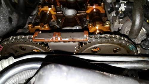

Ventildeckel abschrauben und bei der Kette, rechts und links, reinleuchten und Führung sowie Spannung prüfen.
Berichte dann wieder
Vieleicht auch gleich die Steuerzeit

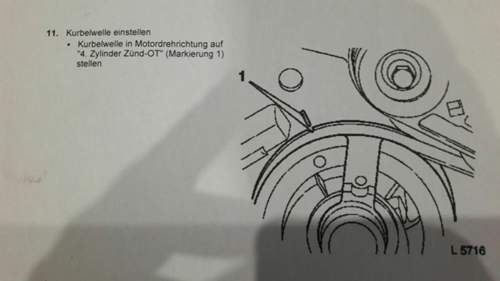

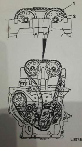

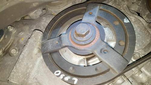

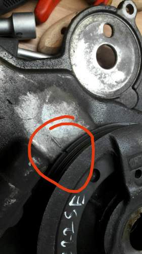

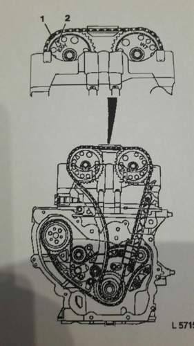

Kette kannst du überprüfen. Auf der Kette sind bunte oder andersfarbige ketten Glieder so lange mit Hand durchdrehen den Motor bis die beiden zu sehen sind ins muss dann auf in und das andere auf exit stehen bei den Nockenwellen Rädern wenn das gemacht hast an der Riemenacheibe Kurbelwelle gucken da ist eine kleine Kerbel drin und auf den Motor block eine wenn die dann auch überein stimmt ist die Kette noch in Ordnung. Aber Achtung du musst mehrmals durchdrehen bis die Markierungen stimmen können auf den Nockenwellen Rädern. Aus welchem Raum her kommst du den vielleicht kann man helfen kommen
Öl muss dafür keins raus lade dir heute abend Zeichnungen hoch mit den Markierungen

Bis die drei Markierungen an der Kette alle auf die Markierung stehen kannst lange drehen.
(Irgendwann stimmts schon wieder aber wann?)
Ist bei einem Motor mit Kette oder Stirnräder meist so.
Die sind für die Montage vorgesehen.
Die Steuerzeiten kontrolliert man mit unten auf Markierung und dann oben mit einem solchen Werkzeug :
(www.xxl-automotive.de/.../...ckenwellenfixierung-Arretierung::302.html)
@Laderl2 schrieb am 4. Januar 2018 um 09:41:18 Uhr:
Die Fixierung braucht man, eventuell, beim Kettenwechsel und nicht bei der SZ-Kontrolle;). Da sind "nur"die Markierungen wichtig.
Das stimmt schon das man oft durchdrehen muss aber opel selber macht es auch so. Weil du willst ja nur die steuerzeiten überprüfen.
